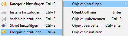

Das Skript mit der Maus markieren und CTRL+4 ein Ereignis anlegen

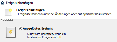

Ausgelöstes Ereignis auswählen
Ausgelöstes Ereignis.png (8.66 KiB) 3378 mal betrachtet

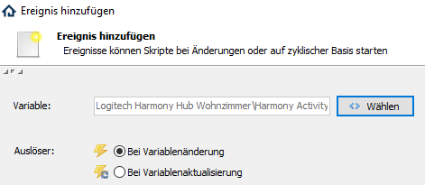

Bei Variablenänderung auswählen und als Variable die Aktivität des Harmony Hub auswählen
Variablen Änderung.png (8.78 KiB) 3378 mal betrachtet
Aktion belassen bei Skript starten und mit Ok abschließen.
