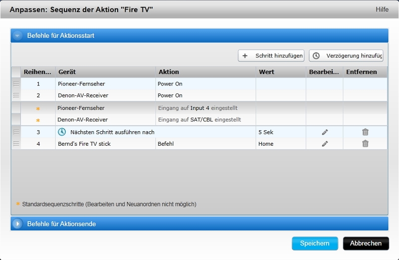

so sehen aktuell die Befehle der Aktion "Fire-Stick" aus (PC-MyHarmony-Software):
Wo sollte die Einschaltverzögerung z. B. "Nächsten Schritt ausführen nach 5 Sekunden" eingefügt werden? Klicke ich oben rechts auf "Verzögerung hinzufügen", wird diese immer an die letzten Position gesetzt???

Beiträge: 6459
Re: Ultimate One - Amazon Fire-Stick
ich meinte in den Geräteeigenschaften nicht bei der Aktion.
