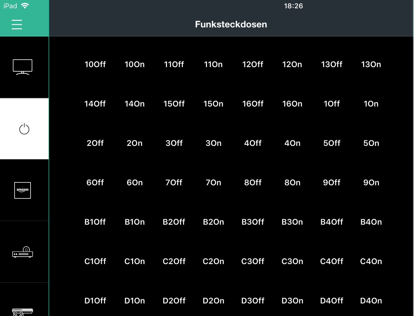

Dann erzähl uns doch erstmal, welche Befehle Du im HC8100 zur Verfügung hast.
Am Besten ist natürlich ein Screen-Shot der kompletten Befehls-Liste.

hier meine verfügbaren Befehle.
Re: One for All HC 8100 und neue Intertechno ITR-1500 funktionieren nicht
na da sind se doch alle. Da nimmst jetzt den den du von der Original-FB angelernt hast

Hallo Stefan,
jetzt muss ich mal ganz blöd fragen,
das Signal der original FB is ja ein Funksignal, da weiß ich ja jetzt nicht welches dem Signal von den vielen auf dem Screenshot entspricht.
Wie schon geschrieben, hab ich die anzulernende Funksteckdose in den Lernmodus versetzt und mit jeder Taste vom Screenshot probiert anzulernen.
Leider ohne Erfolg.
