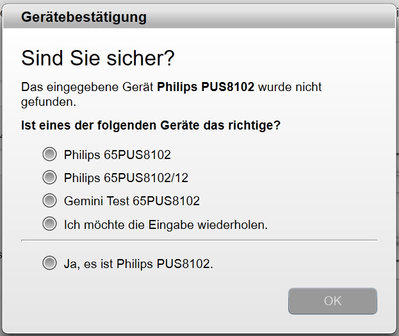

vielleicht hat hier jemand eine Idee was ich noch probieren kann.
Ich habe eine Harmony Ultimate One, Harmony Hub mit 2 IR-Mini Blastern in Benutzung.
Trotz Support seitens Logitech klappt es einfach nicht den TV 100% zuverlässig Ein und vor allem auszuschalten.
Für das Problem hat Logitech einen Test TV angelegt und zum Einschalten die Sendedauer des IR Signales vergrößert. Das hat zur Folge das der TV in ca. 90 % aller Fälle einschaltet.
Zum Auschalten wurde das gleiche versucht, erfolglos. Dann wurde versucht das Signal mehrfach zu senden, erfolglos. IR neu von der Original FB angelernt, erfolglos.
Ich kann machen was ich will, ausschalten per Harmony klappt nur in 10% aller Fälle was ziemlich unbefriedigend ist.

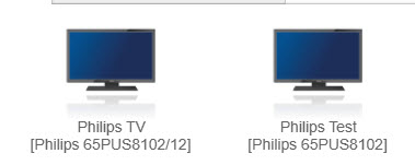

Den linken TV habe ich zugefügt, den rechten Logitech. Welche Bezeichnung für den TV habt ihr denn? Gibt es den mit verschiedenen "Nummern" in der Datenbank und ich nutze eventuell die falsche?

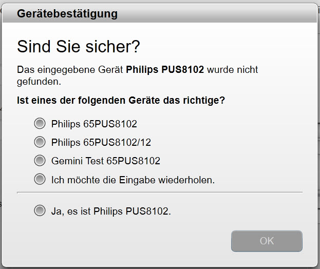

Das bekomme ich wenn ich die Datenbank durchsuche beim Geräte zufügen:
Hoffe auf eure Hilfe
