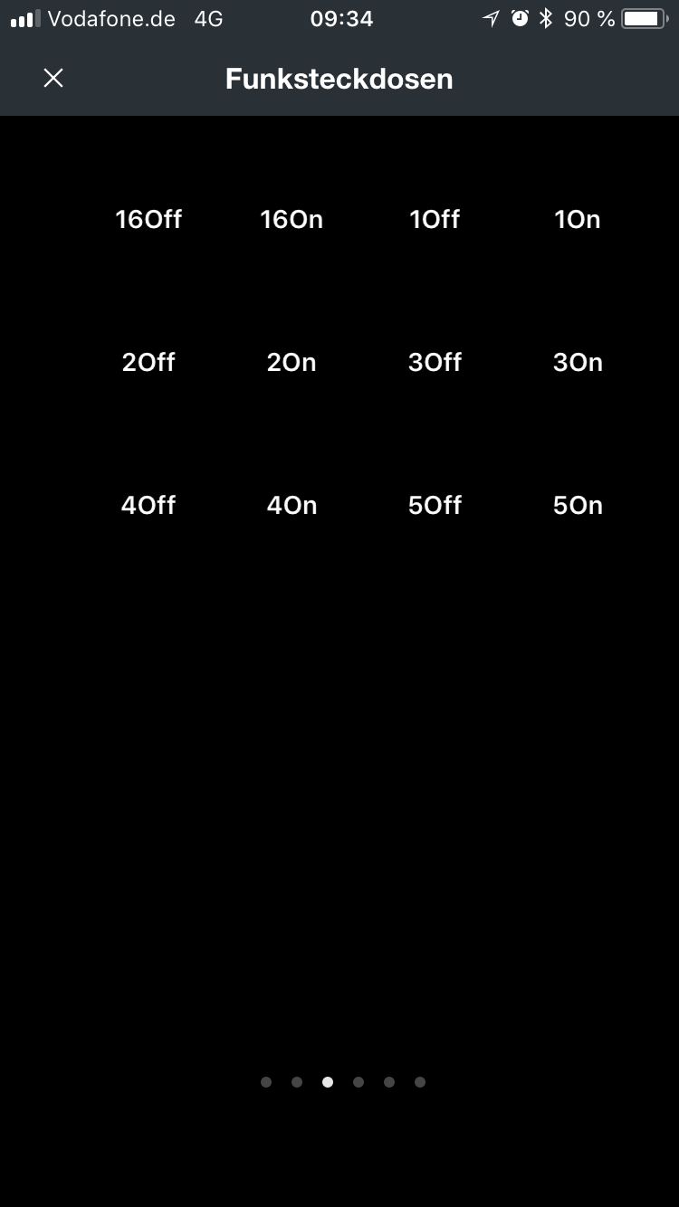

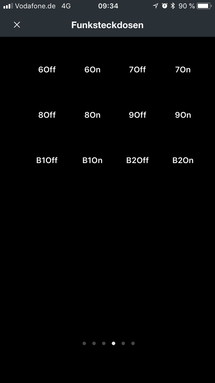

Hallo Community,
ich nutze die Harmony Ultimate samt Hub. Bei meinen Geräten ‘Funksteckdose‘ habe ich vorgegebene Tastenbezeichnungen wie z.B. 1On, 1Off, 10On, 10Off, 11On, 11On, 11Off etc.
In der myHarmony Software kann ich die Tastenbezeichnung ändern, sodass sie mir passend auf der Fernbedienung angezeigt werden.
In der Harmony App für iPhone/ iPad habe ich bei diesem Gerät wieder nur die vorgegebenen Bezeichnungen (1On, 1Off, 10On, 10Off, 11On, 11On, 11Off etc.). Besteht die Möglichkeit auch in der App die Tatenbezeichnungen zu ändern?

Das funktioniert in der App leider noch nicht, soll aber laut Logitech Support bereits diskutiert werden.
Meines Wissen müsstest du die Befehle über die Software manuell neu anlernen, wie gewünscht benennen und dann die App synchronisieren
Mit was steuerst du denn die Funksteckdosen?
Vielleicht kannst du dort direkt die Bezeichnung ändern, so das von der Harmony somit auch der App, die gewünschten Namen übernommen werden

Re: Tastenbezeichnung in der Harmony App (iPhone/iPad) ändern
Hallo Wolfram,
entschuldigung fürs späte Antworten.
Ich steuere meine Funksteckdosen über den One for All 8300 Wandler, was auch super funktioniert.
Die Bezeichnung der Grundbefehle ist fest und kann nur für das Display der Fernbedienung geändert werden.
Hatte auch an den Logitech Support geschrieben aber erst spät eine Antwort bekommen. Es ist zZ noch nicht möglich die Bezeichnung zu ändern.
Ich konnte aber meine gewünschten Befehle aufschreiben umd einen neuen Namen geben. Diese wurden mir vom Support in meinem Gerät ‚Funksteckdosen‘ als neue Befehle mit meiner gewünschten Bezeichnung hinten angefügt.
Ich habe die Befehle jetzt zwar doppelt, aber zumindest mit gewünschter Bezeichnung.
Martin
