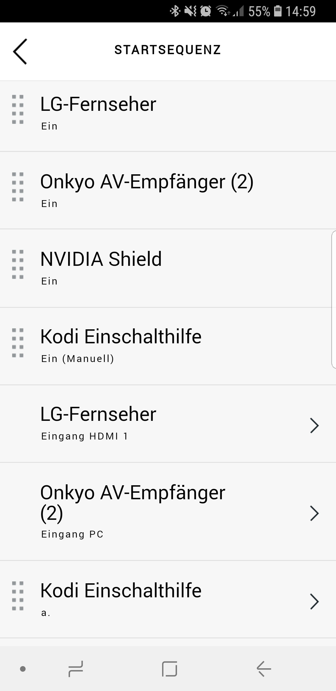

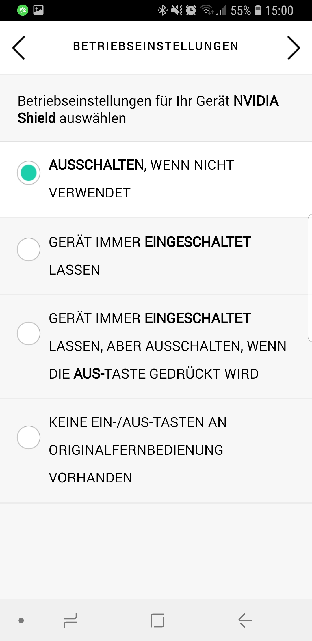

folgendes Problem stellt sich mir.
Ich schalte mit meinem Harmony Hub und der Companion mein Nvidia Shield auf dem Kodi 17 drauf betrieben wird.
Dazwischen hängt ein AVR.
Konfiguration des Harmony Hubs im Anhang.
Zu 80% funktioniert das Ein- und Ausschalten.
Ab und zu kommt es aber vor dass der Nvidia Shield beim Einschalten schwarz bleibt (AVR hat auf den richtigen Kanal umgeschalten).
Dann muss ich den Netzstecker vom Shield aus und wieder ein stecken.
Dann bootet er ganz normal hoch.
Shield ist egal welches Android. Besteht bei beiden
Hat da jemand ne Ahnung? Liegt es an der Programmierung des Harmony Hubs oder am Shield selber?
Gruß Nixco

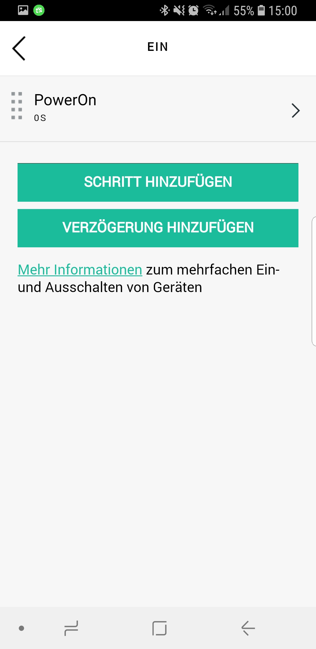

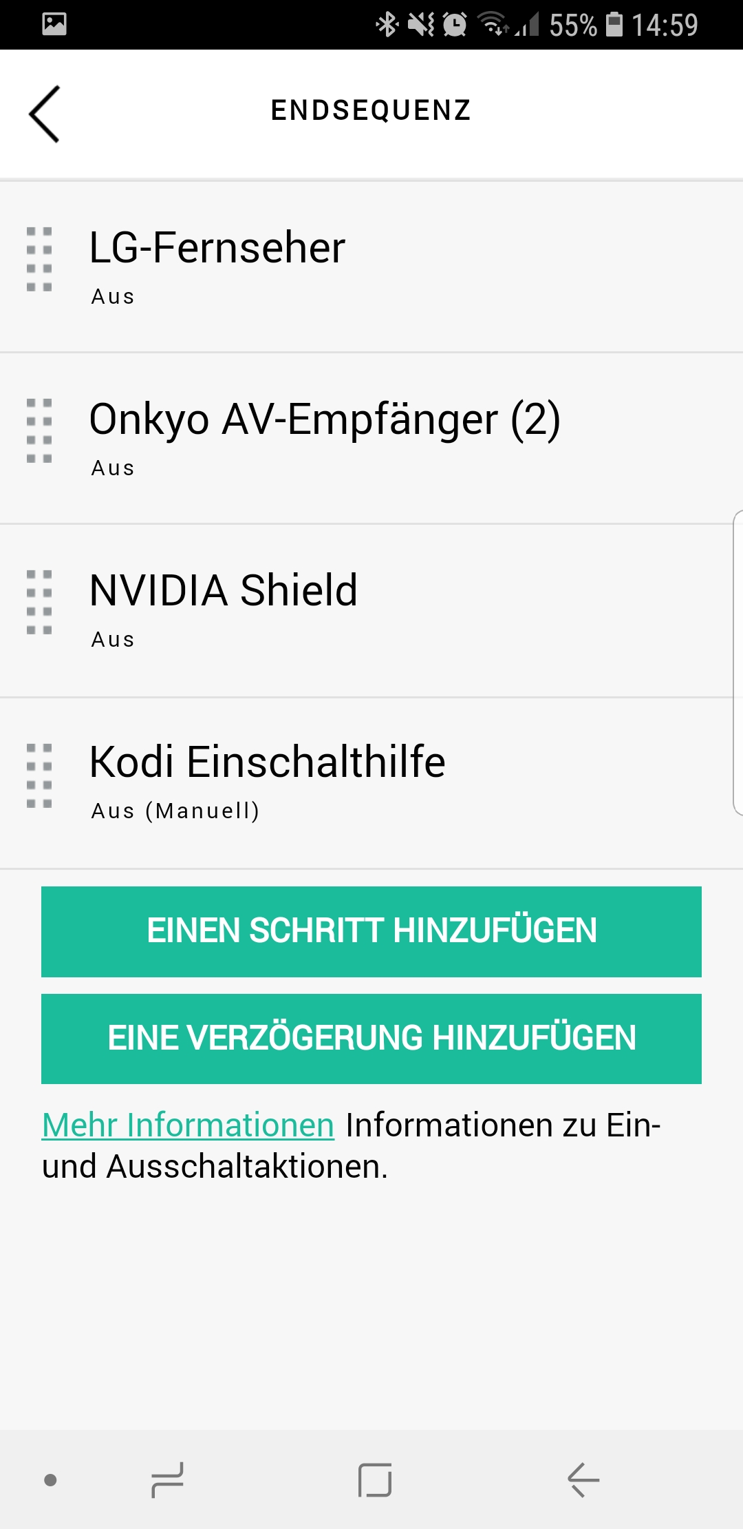

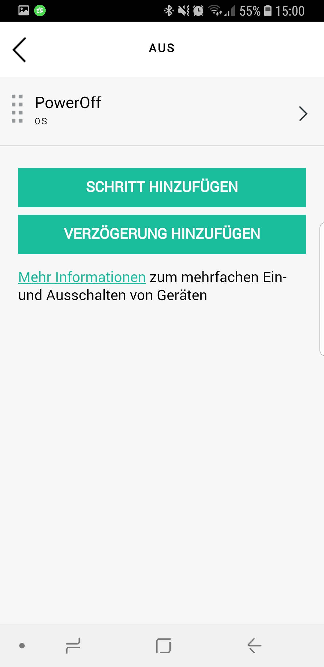

Hier noch 2 weitere Bilder
