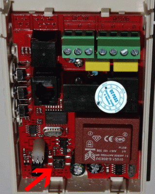

sieht das Innenleben deiner Empfängerbox etwa so aus? und hat diesen kleinen Taster wo der Pfeil drauf zeigt?jeti hat geschrieben: 17. März 2019 13:27 Gibt es noch mehr Stellschrauben, an denen ich drehen kann?

Re: Harmony Ultimate kann Celexon Leinwand nicht anlernen
Ja, exakt!

na dann, drück da mal drauf (auf die kleine Taste) und auf der Harmony mal die nach oben Taste für die Leinwand
danach müsste es funktionieren, sofern die Befehle korrekt angelernt sind
wenn nicht, musst / kannst unter einem in der Datenbank bereits vorhandenen identischen Gerät auf gleiche Weise neu anlernen/verbinden (Taste)

Nach drücken auf den Taster blinkt zwar die LED, aber egal, wie oft oder lange ich auf "direction up" drücke, bekomme ich danach keinerlei Reaktion auf up/down-Befehle....
Die Original-Fernbedienung funktioniert... Ich verstehe nicht, was ich da noch falsch mache

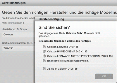

nun die oben aufgeführte Empfangsbox wird von vielen Anbietern von Leinwänden verwendet, war also mal einen Versuch Wert
ist natürlich möglich das Celexon trotzdem eigene Codes verwendet, wo bei dies dann über anlernen funktionieren müsste
hab jetzt gerade mal selbst nachgesehen und zumindest 2 Celexon Modelle gefunden die in der Datenbank sind
also
Hersteller:Celexon
Modell: MOTOR ECONOMY oder Motor Professional
also
Hersteller:Celexon

Ja, diese beiden Modelle hat das Harmony Setup auch gefunden - ich werde auch mal mit diesen Modellen versuchen, die FB anzulernen. Das habe ich noch nicht gemacht

hast du mal bei Modell einfach nur die Maße eingegeben? dann werden dir mögliche Modelle angezeigtjeti hat geschrieben: 17. März 2019 16:16 Ja, diese beiden Modelle hat das Harmony Setup auch gefunden - ich werde auch mal mit diesen Modellen versuchen, die FB anzulernen. Das habe ich noch nicht gemacht

guter Tipp! Probier ich gleich mal!
