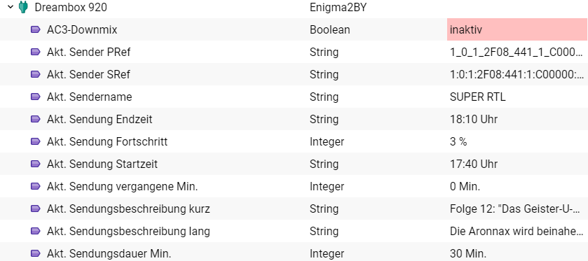

Vom Vorgehen würde man im jeweiligen System zunächst die Enigma2 Box (Gigablue) anlegen und den Harmony Hub mit allen Befehlen für die zu schaltenden Geräte. Dann hast Du in so einem System einen Datenpunkt, das ist der aktuelle TV Sender bzw. den Zustand des Sat Recievers.
In IP-Symcon sieht das z.B. so aus
Den Datenpunkt auf den man reagieren will ist in dem Fall der Akt. Sendername, dieser ändert sich jedes mal wenn Du auf irgendweine Art und Weise den Sender mit Harmony Remote wechseln tust.
Was Du dann noch machen musst ist mit dem jeweiligen System passend zum TV Sender auf den gleichen Sender der Sky Q Box umzuschalten.
Dazu triggert man auf den Datenpunkt Akt. Sendername bei Variablenaktualisierung bzw. Variablenänderung. In Fall von IP-Symcon nutzt man dazu ein Ereigniss bei Variablenaktualisierung.
Der Trigger (das Ereigniss) löst ein Skript aus das dann den Sendernamen prüft und auf den passenden Sender der Sky Q Box schaltet.
Sieht exemplarisch in IP-Symcon so aus:

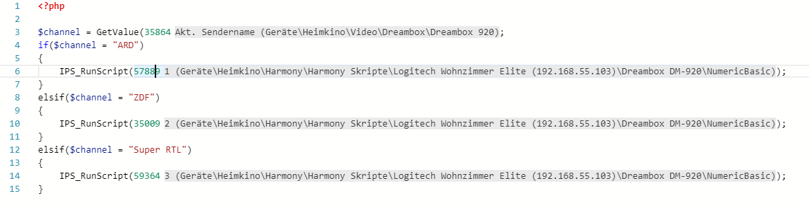

<?php
$channel = GetValue(12345); // Aktueller Sendername
if($channel = "ARD")
    IPS_RunScript(23456); // Skript das die Taste 1 über den Harmony Hub drückt um Sky Q auf Program 1 zu stellen
elsif($channel = "ZDF")
    IPS_RunScript(35009); // Skript das die Taste 2 über den Harmony Hub drückt um Sky Q auf Program 2 zu stellen
elsif($channel = "Super RTL")
    IPS_RunScript(59364); // Skript das die Taste 3 über den Harmony Hub drückt um Sky Q auf Program 3 zu stellen
Dabei wird also jedes mal wenn sich der TV Sender durch die Harmony ändert geprüft welcher TV Sender gerade aktiv ist und dann die passende Taste für den SkyQ Reciever gedrückt, damit dieser synchron läuft. In der Harmony Aktion schaltest Du dann lediglich den Glgablue, der SkyQ bekommt dann den passenden Sender immer abhängig davon geschaltet welcher Sender gerade auf dem Gigablue tatsächlich aktiv ist.
Wie schnell und flüssig das funktioniert müsstest Du ausprobieren, letztlich hängt das auch vom Aktualisierungsintervalll des Gigablue ab. Wahrscheinlich wird der SkyQ immer so eine Sekunde hinter dem Gigablue hinterherlaufen.

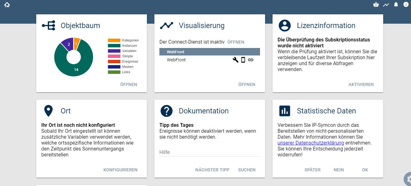

Ok habe ersteinal damit angefangen
IP-Symcon.
Ist instaliert aber wen ich auf den korb glicke kommt melduung keine module in demo version hmm

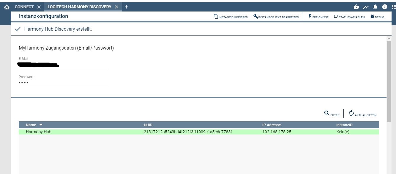

Soweit bin ich jetzt
Stimmt das
