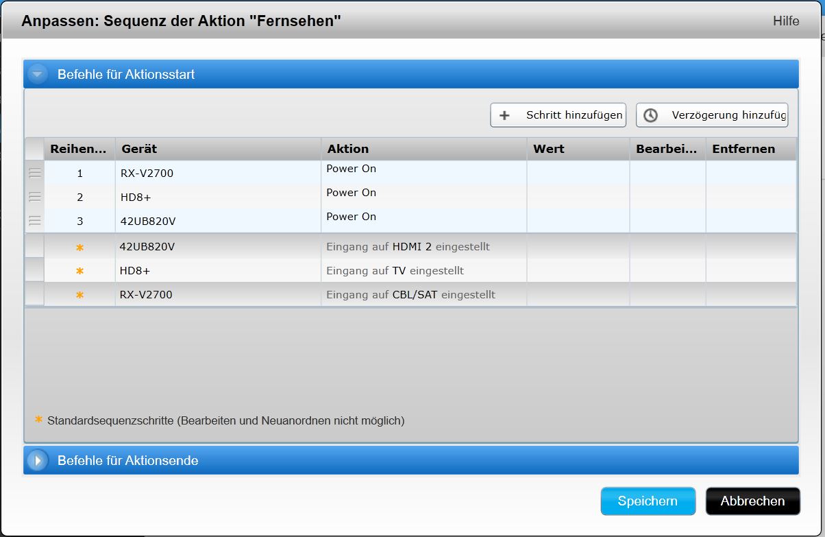

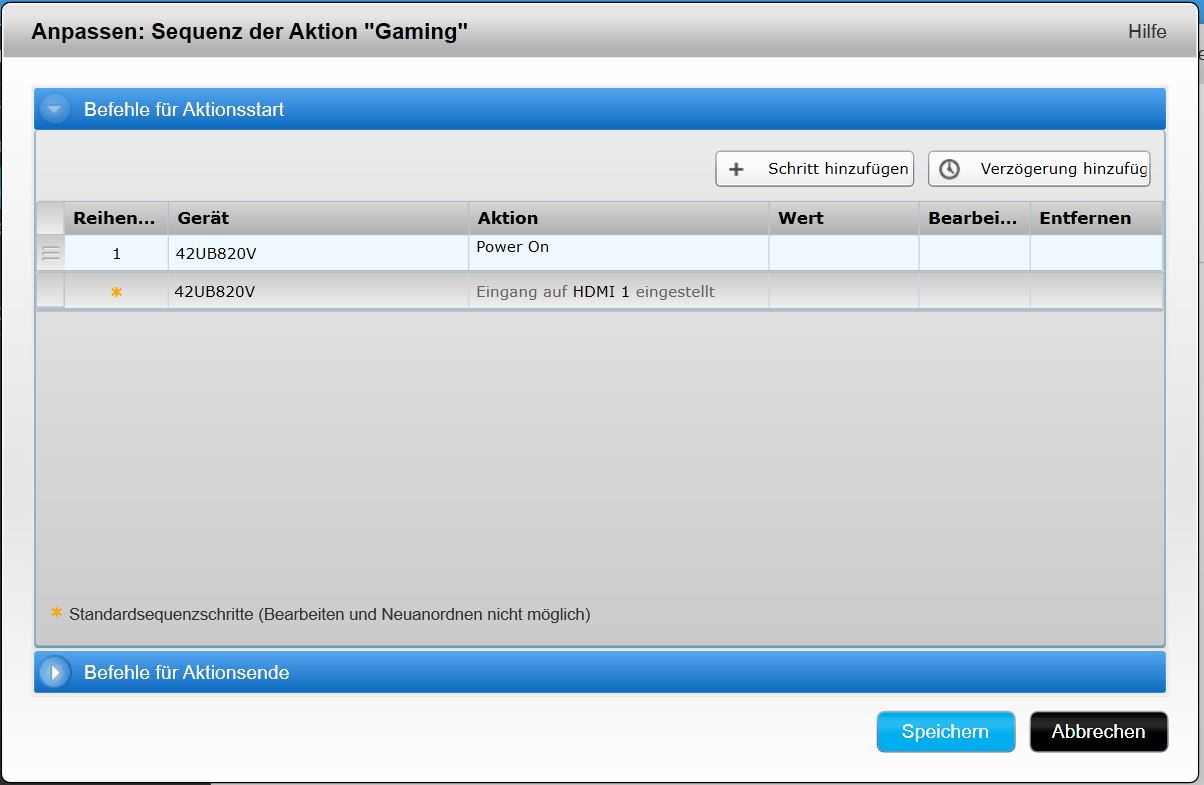

Hallo Miteinander,
lange Zeit hat meine beständige Kombination aus TV-Gerät, AVR und angeschlossenem Gerätepark wunderbar funktioniert. Gut, es waren maximal 4 Geräte und 5 Aktionen, also nichts Wildes, in der Harmony 650 hinterlegt.
Heute habe ich einen fünf Jahre gebrauchten 4K LCD-TV (LG 42UB820V) geschenkt bekommen und kriege ich es nicht hin programmiert, dass die Harmony beim Einschalten der jeweiligen Gerätekette/Aktion den richtigen HDMI-Eingang einschaltet.
Folgender Aufbau ist derzeit bei mir realisiert:
  • Die PS4 Pro ist direkt am TV-Gerät an HDMI-Eingang Nummer 1 aufgeschaltet. Da mein Yamaha-AVR kein 4K kann, muss ich diesen Weg gehen.
  • Die restlichen Geräte wie SAT-Receiver, Bluray-Player und PS3 sind jeweils via HDMI am Yamara-AVR angeschlossen und von dem führt ein HDMI-Kabel an den Eingang Nummer 2 am TV-Gerät.
Bei der Programmierung der jeweiligen Aktionen* habe ich natürlich jeweils den entsprechenden HDMI-Eingang gewählt, siehe Anhänge.
Wie Ihr seht, kann ich die Standardsequenzschritte weder bearbeiten noch in der Reihenfolge ändern. Wie kann ich nun mein Problem bewerkstelligen?
Des Weiteren wäre es cool, dass im Display keine Aktionen angezeigt werden, die schon auf den Hard-Tasten hinterlegt sind: Aktion Fernsehen, Film schauen und Musik hören wären das.
Habt Ihr Ideen? Auch für unmittelbare Hinweise bin ich sehr dankbar. Vielen Dank schon mal im Voraus.
*Aktion "Fernsehen" stellt hier stellvertretend auch für die Aktion "Film schauen".
Aktion "Gaming"
Aktion "Gaming"
Aktion "Fernsehen"
Aktion "Fernsehen"

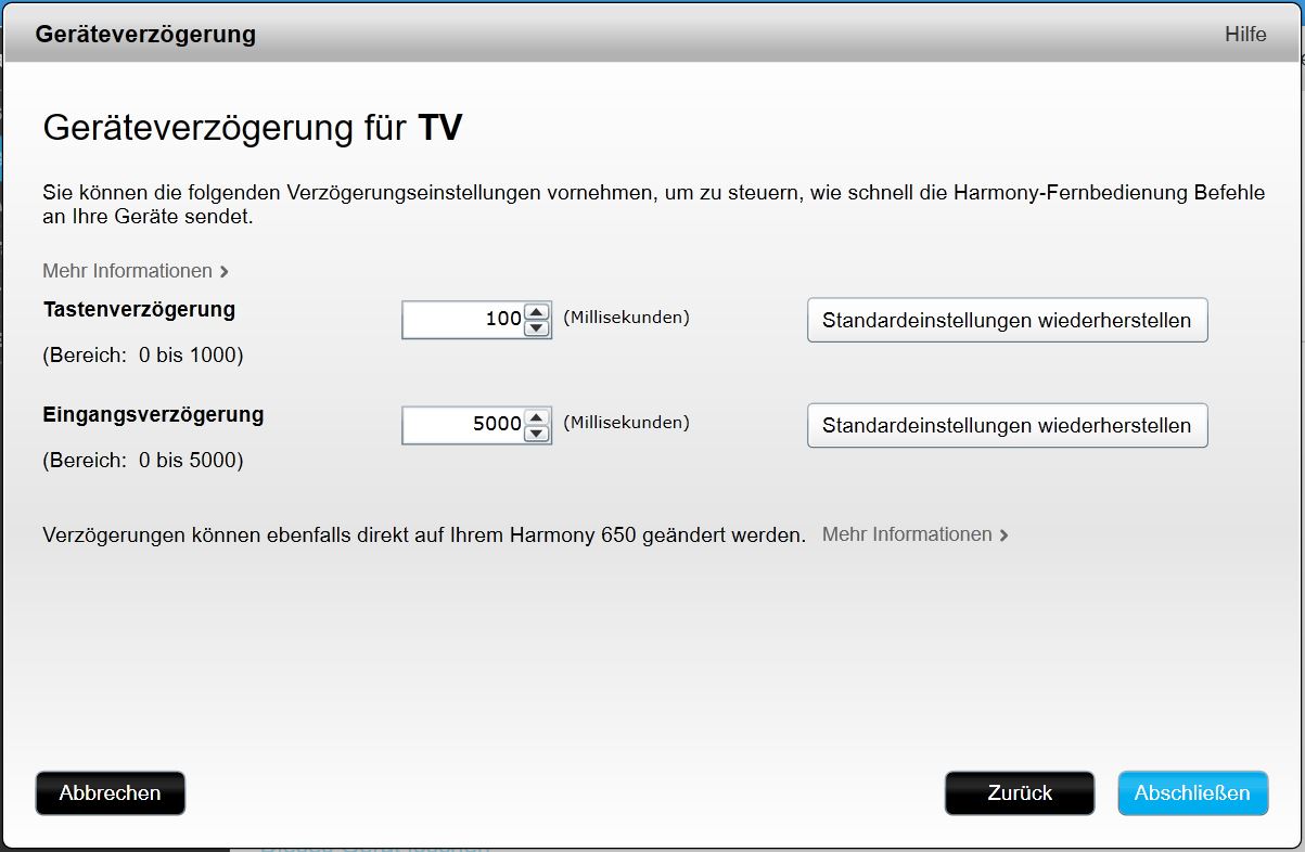

ich meinte eigentlich die Einschalt- und nicht Eingangsverzögerung. Einschalt geht bis zu 60 Sekunden Eingang nur bis 5.
dkone
Beiträge: 16
Registriert: 13. November 2009 20:21
1. Harmony: 650
Heimkino 1: LG OLED55C97LA
Heimkino 2: Yamaha RX-V2700
Heimkino 3: SONY UBP-X800M2
Heimkino 4: SONY PlayStation 5
Heimkino 5: 5.0 HECO Celan (700/300/Celan Center 3)
1. Harmony: 650
Re: HDMI Eingang wird nicht gewählt
Beitrag von dkone »
Hallo Ralf,
laut dem Einstellungsmenü von MyHarmony kann ich nur die Tasten- bzw. Eingangsverzögerung manipulieren, siehe Screenshot.
Zuletzt geändert von dkone am 12. September 2019 14:41, insgesamt 1-mal geändert.
LG OLED55C97LA
Yamaha RX-V2700
SONY UBP-X800M2
SONY PlayStation 5
Beiträge: 18271
dkone hat geschrieben: 12. September 2019 14:14 laut dem Einstellungsmenü von MyHarmony kann ich nur die Tasten- bzw. Eingangsverzörung manipulieren.
Und was kann man in besagtem FAQ zu Einschalt- und Geräte-Verzögerung lesen?
Nicht verfügbar bei der Harmony 600, 650 und 700. Hier erreicht man diese Verzögerung direkt auf der Harmony durch langes Drücken der Help-Taste.
