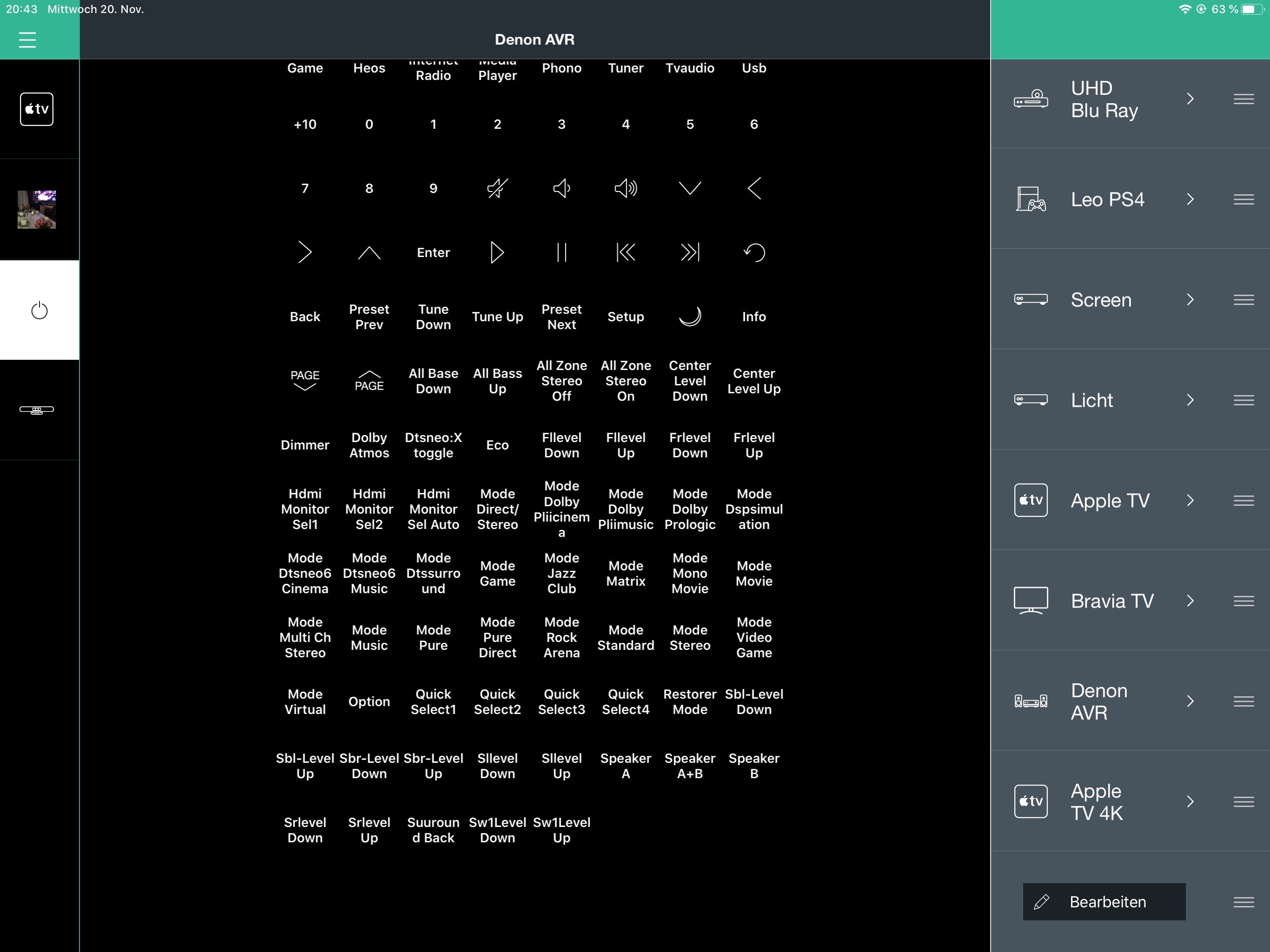

Hallo zusammen
Wie man am Screenshot erkennen kann, listet die Harmony hier etliche Modi für den Sound auf, welche ohne Funktion und sehr verwirrend sind. Ist es möglich, dass man gewisse Funktionen, welche ja sowieso nicht funktionieren, einfach löscht? Wenn ja, wie??
Danke sehr

Judas_74 hat geschrieben: 20. November 2019 20:53 Ist es möglich, dass man gewisse Funktionen, welche ja sowieso nicht funktionieren, einfach löscht? Wenn ja, wie??
Grundsätzlich ist das bei der Remote ja nicht störend, da legst Du die Befehle auf Tasten bzw. in das Display einer Elite die Du auch benötigst.
Die Harmony App ist im Layout nicht anpassbar, daher kannst Du da weder etwas löschen noch verschieben. Wenn Du das über eine App steuern willst und das Layout der App individuell anpassen willst, gibt es je nachdem was man insgesamt an Funktionen benötigt, spezielle Apps bei der Du die Oberfläche frei gestalten kannst. Beispiele dafür sind z.B. NEO oder bei komplexeren Visualisierungen und Automationen z.B. IPSStudio.
Für den Fall das Du primär beabsichtigst nur über eine App zu steuern und nicht mit der Harmony Remote selber, macht es Sinn den AVR über das Netzwerk anzusteuern. Das hat den Vorteil das Du dann auch Rückmeldung bekommst und dies in der App bzw. Oberfläche anzeigen kannst. Ich persönlich steuere meine Denon AVR aus einer App über IPSymconDenonAVR.
