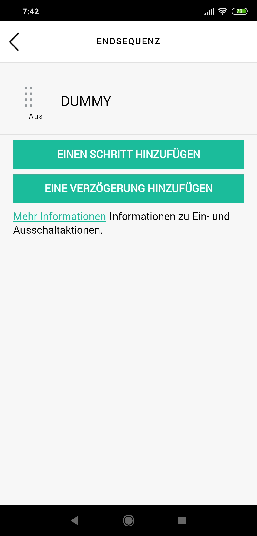

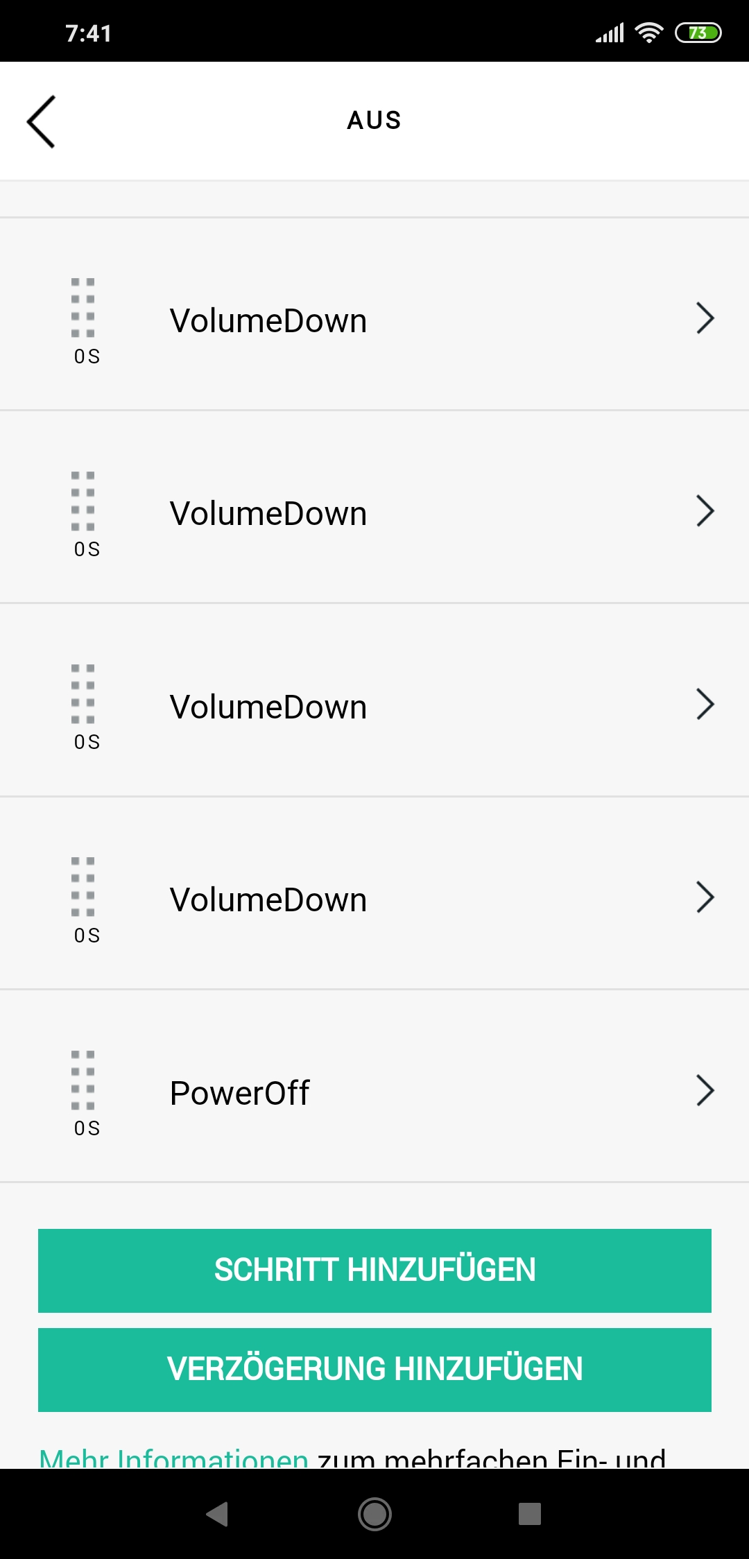

Entschuldigt, war die Tage sehr beschäftigt, aber reiche hier die Screenshots nach:
Endsequenz Betriebseinstellungen TV:
Er soll also auf TV umschalten, Sender 2 einschalten, 6x leiser drücken und sich ausschalten. Wird aber leider vollkommen ignoriert, auch wenn ich den Fernseher über die Elite Fernbedienung ausschalte.
Endsequenz Aktion:
Da ist aber nun nichts mehr drin, da ich ja nicht mehr wollte, dass er leiser schaltet, wenn ich nur einen Aktionswechsel durchführe.

Ach entschuldigt, ist ja immer etwas anders. Hier nochmal:
Endsequenz Aktion:

Re: Endsequenz trotz Weiterbetrieb
@Silence:
Kann es sein, dass die Befehle einfach zu schnell kommen?
Häng doch mal testhalber zwischen jeweils zwei Befehle noch eine Verzögerung und teste dann.
Davon ab, würde ich das Ganze in MyHarmony auf dem PC machen, denn niemand garantiert Dir, dass die SmartPhone-Einstellungen exakt so auf die Harmony übernommen werden.

Mit Delay zwischen den Befehlen habe ich schon versucht, hat leider nichts geändert.
Vor myHarmony auf dem PC habe ich mich bisher gedrückt, aber dann werde ich das wohl mal testen müssen.
