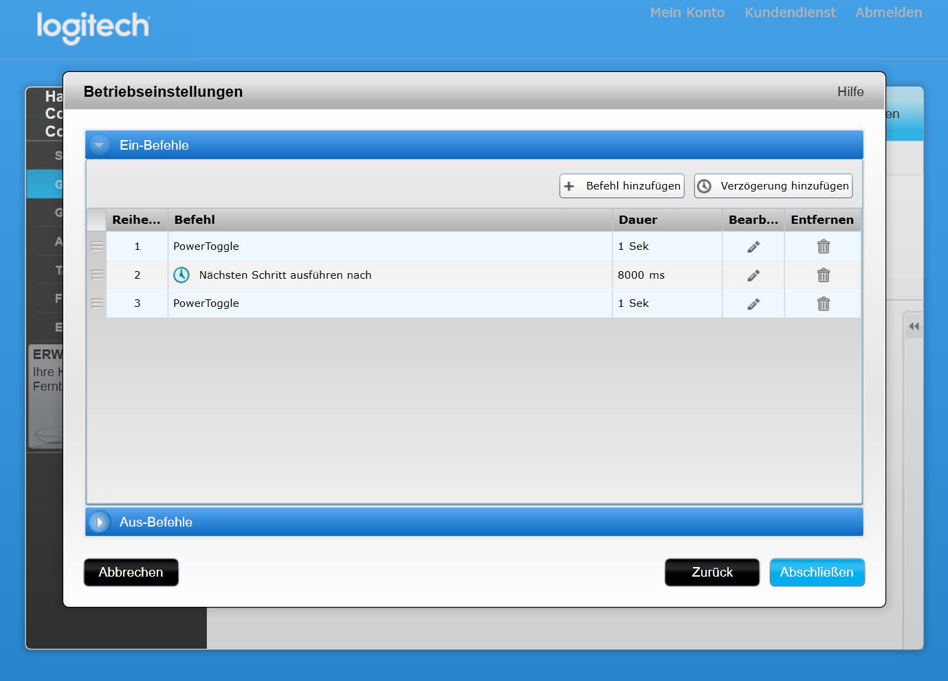

habe einen Grundig Fernsehr der nach einschalten der Netzspannung erst ca. 8 Sekunden braucht bis er zur Aufnahme von Fernbedienungssignalen bereit ist.
Habe es nun so versucht: Anleitung
Es geht aber nicht.
Mein Grundig Fernsehr hat nur diese "Power Toggle" Taste zum EIN und AUSschalten, kann es daran liegen das es nicht geht?
Bei mir sieht das so aus:

wie schaltest Du die Netzspannung ein? Wenn Du einfach nur Power drückst und er nicht auf Eingang z.B. reagiert dann wäre die Einschaltverzögerung des Gerätes der Punkt wo Du schauen müsstest.

Hmm, habe den Screenshot gesehen und dann noch mal die verlinkte Anleitung gelesen. Dort steht ja, wenn man eine Verzögerung nach einem Befehl setzen möchte dann muss danach noch mal ein Befehl gesendet werden. Und zwar einer, der KEINE Auswirkungen hat.
Du hast - wie Du selbst schreibst,nur den Toggle-Befehl...
Für mich sieht das so aus, als würdest Du zunächst den TV "antogglen", dann 8 sec warten und dann direkt wieder "austogglen".
Hast Du mal beobachtet, ob genau das vielleicht passiert?
In der verlinkten Erklärung wird hingegen der POWER ON Befehl verwendet. Den kann man natürlich nach einer verzögerung einfach noch mal schicken, dann bleibt der TV natürlich an.
Du könntest z. B. den Eingang nach der Verzögerung wählen, mit dem du standardmäßig den TV eh immer startest (also z.B. HDMI 1, weil da der SAT-Receiver dran hängt, oder wie auch immer)...

@OliverCJ:
Dein Einwand ist grundsätzlich berechtigt, greift aber bei diesem Problem in's Leere.
Da der TV ja erstmal mit Netzspannung versorgt wird (ich denke per schaltbarer Steckdose), landet der erste PowerToggle-Befehl sowieso im Nirvana.
Danach kommt die 8-Sek-Verzögerung und dann sollte der zweite PowerTogle den TV schon einschalten, wenn ...
@Bahni:
... die 8 Sekunden ausreichen würden. Offenbar tun sie das aber wohl nicht und Du solltest die mal "kräftig" erhöhen.

Ja, ich schalte den Grundig Fernsehr über eine Schaltbare Steckdose mit JB Light Manager Classic ein.
Es wird nicht die 8 min gewartet, wie er sollte, er schaltet sofort und fertig.
Komischerweise hatte ich das ja schon mal am laufen und da hat es funktioniert. Nun hatte ich vor einiger Zeit eine echten "Power ON" "Power OFF" Befehl mit Logitech zusammen gesucht und nicht gefunden, dabei ist natürlich alles durcheinander gekommen.
Nun beim Neu einrichten will es nicht mehr gehen.
