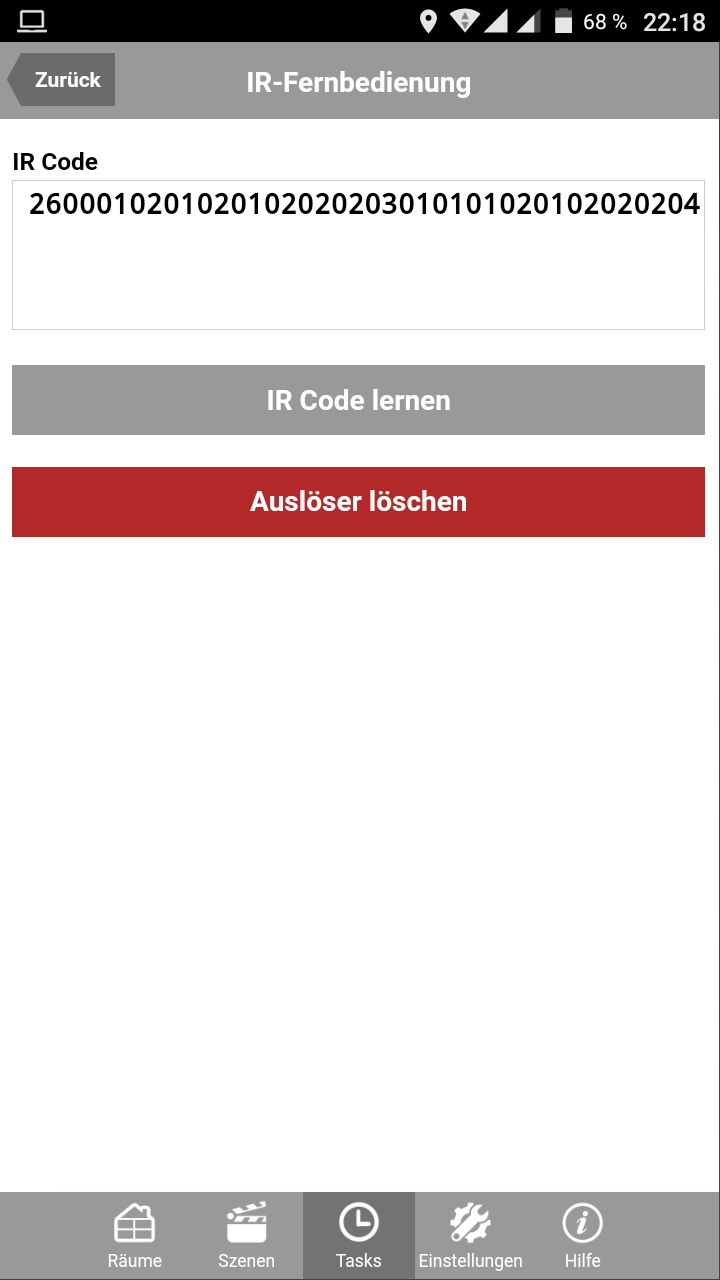

ich hab alle verfügbaren 8 Geräte der HS650 verbraucht.
Was ich machen könnte wäre den Revolt, mit dem ich alles auf stromlos schalte durch den LightManager zu ersetzen und dort müsste ich dann aber den Befehl für den Hauptschalter neu anlernen....
würde ich aber erst als letzten Versuch machen, hab jetzt gerade alles soweit am Laufen ...
Gibt noch eine andere Möglichkeit, einen klaren und reinen IR Befehl zu kopieren?
EDIT:
Hat jetzt am Ende noch funktioniert mit einer Fernbedienung von einem alten SEC-VideoRecorder. Der steht zwar auch noch im Regal, ist aber eigentlich immer aus.
wie mal sieht, ist der IR-Code immer kürzer geworden bei jedem Versuch. Jetzt muss ich das nur noch der Harmony beibringen.

also, so richtig überzeugt mich das AIO Gateway nicht, trotz korrekter Programmierung muss ich jede Taste meist 3-5x drücken, bevor was passiert, das kann es nicht sein.
Ich hab mir jetzt zum testen einen JBLightmanager Pro gekauft.
Mal sehen, ob es besser arbeitet.

Cpt.Hardy hat geschrieben: 20. Januar 2021 14:36 trotz korrekter Programmierung muss ich jede Taste meist 3-5x drücken, bevor was passiert, das kann es nicht sein.
Hast Du denn mal den Support des Herstellers direkt angeschrieben, was dieser dazu sagt? Das sollte so wohl wirklich nicht sein, weil man das dann ja nicht zuverlässig nutzten kann. Ich selber habe bei mir keinerlei Probleme, benutze das aber auch nur in einem Setting im Keller mit einer Harmony Utimate, eventuell hat der Harmony Hub ja auch einfach ein anderes IR Sendeverhalten als die Harmony 650 alleine und das funktioniert dann zumindest bei mir zuverlässig.
Was für IR Codes nutzt Du denn jetzt letztendlich bzw. hast Du angelernt? Ich könnte mir zumindest vorstellen, dass die Position des Gateways auch durchaus den Empfang beeinflussen kann, bei einem Harmony Hub spielt das nicht so die wichtige Rolle, da dieser mehrere IR Sende Dioden besitzt und mehr oder weniger den gesamten Raum per IR erreicht und deutlich bessere IR Sendeleistung hat als die Harmony Remote alleine. Nur bei einer Harmony Remote, wie einer Harmony 650, spielt wohl die Sichtweite zwischen der Harmony Remote und dem empfangenden IR Gateway eine wichtigere Rolle.

FB war letztendlich von einem alten Sony Betamax VCR.
Anlernen war kein Problem.
Bedien aber schon und da ist es egal, ob ich Sony FB oder die H650 genommen habe.
Abstand 1,5 - 2 m mit direkter Sicht zum Gateway.
Ich probiere jetzt mal den Lightmanager....

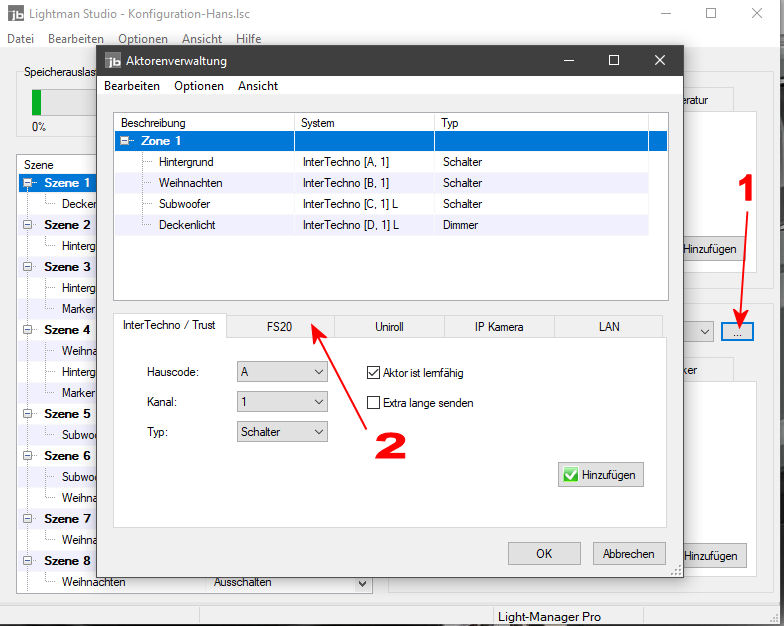

TheWolf hat geschrieben: 21. Januar 2021 13:15
... und falls Du es noch nicht kennst:
hätte eine Frage zu Deinem Tutorial aber der Post ist gesperrt.
Frage:
Hab einen Light Manager Pro aber die Software bietet mir keine FS20 Geräte an.
Woran liegt das?

Re: mediola AIO Gateway V5
Öffne Lightman Studio.
Klicke auf die gepunktete Schaltfläche rechts neben "Aktor wählen" (1).
Im Folgebild kannst Du dann FS20 auswählen (2).

ok, wenn der LM nicht per USB verbuden ist und ich dann die App starte, hab ich auch die FS20 Option.
Kann ich damit denn meine Baumarkt-Stecker anlernen?
