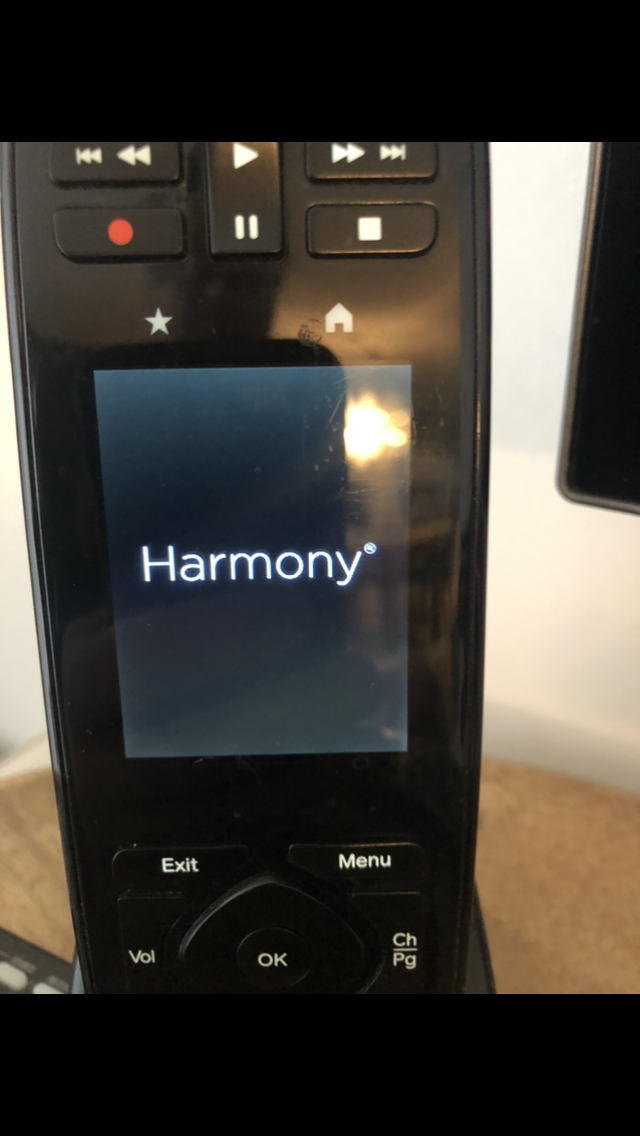

Ich habe folgendes Problem: meine Ultimate mit Hub reagiert seit zwei Tagen gar nicht mehr. Sie zeigt nur einen weißen Harmony-Schriftzug am Display. Ich habe schon versucht Hub und FB auf Werkseinstellungen zurückzusetzen. Beim Hub schaffe ich das über den Laptop, aber die FB reagiert nicht. Es bleibt beim Harmony Schriftzug. Auch wenn sie leer ist und wieder in die Ladeschale kommt, tut sich nichts, außer dass wieder der Schriftzug kommt. Ausschalten mit der Power-Taste lang drücken geht, aber sonst tut sich nichts. Was auch geht ist die Kombination Power-Taste und Menü-Taste lang drücken dann erscheint ein kreisrunder Pfeil und darunter eine Fernbedienung, aber mehr kann ich nicht tun.
Beim Zurücksetzen über die App wird sie nach dem Reset des Hubs nicht erkannt und es bleibt dort stehen. Bei einer Neuinstallation kann ich sie nicht mit dem HUB pairen. Auch nicht mit der Tastenkombination Menü und Stumm-Taste. FB bleibt beim Harmony-Schriftzug.
Hat jemand einen Tipp für mich? Ist das Ding hinüber? Es wirkt auf mich als wenn sie stecken geblieben ist. Ich. weiß nur nicht wie ich sie da rausbekomme.
Danke im Voraus

Weder andere USB Anschlüsse noch andere Rechner klappen. Rechner u Programm erkennen die FB nicht,
Gleiches Problem wie bei allen der Konstellation: Logitech HUB und Ultimate one
Hab zusätzlich die Fb mal auseinandergebaut und den Akku abgeklemmt und wieder neu angeschlossen. Es tut sich ausser besagtem "Start"Bildschirm nichts?!
Dachte erst der akku ist nach 4 Jahren durch...aber da das Problem ja viele haben, muss die Ursache woanders liegen.

Was ist mit dem USB-Kabel? Hast Du da mal eine anderes Kabel probiert und einen USB2-Port benutzt?Sloopyj hat geschrieben: 8. März 2021 14:16 Weder andere USB Anschlüsse noch andere Rechner klappen. Rechner u Programm erkennen die FB nicht,
D.h. die Harmony wurde komplett neu gestartet, kommt aber nur bis zu einem bestimmten Punkt (besagte Display-Anzeige).Sloopyj hat geschrieben: 8. März 2021 14:16 Hab zusätzlich die Fb mal auseinandergebaut und den Akku abgeklemmt und wieder neu angeschlossen. Es tut sich ausser besagtem "Start"Bildschirm nichts?!
Daher sollte die Firmware neu installiert werden, was aber -aus welchen Gründen auch immer- bei Dir nicht klappt, da die Harmony am PC nicht erkannt wird.
Anderer USB-Port (USB2), anderer Rechner, anderes USB-Kabel, alles das hast Du geprüft, aber keinen Erfolg?
Hast Du eine andere Harmony im Zugriff (Freunde, Familie), die Du testhalber mal an Deinen PC hängen kannst?
Wenn die dann erkannt wird, ist Deine Harmony gestorben.
Wird sie auch nicht erkannt, liegt das Problem auf der PC-Seite.

Was mir noch einfällt:
Starte die Harmony allein mal neu (sofern das geht), ohne das sie am PC hängt.
Also Menü und OFF-Taste zusammen gedrückt halten (ca. 20 Sekunden), bis das Display ausgeht. Danach startet die Harmony wieder neu.
Ich bin gespannt, ob das überhaupt geht und -wenn "Ja"- wie es danach aussieht.
BTW:
Ich hab meine Elite gerade mal über Menü + OFF-Taste neu gestartet. Sie hing dabei am PC um den USB-Sound zu hören.
Bevor das Display ausging, war der USB-Entfernt-Sound zu hören. Dann kam der Harmony-Schriftzug und wenige Sekunden später der USB-Verbunden-Sound, bevor das Display den MyHarmony-Schriftzug zeigte und nach trennen der USB-Verbindung den normalen Aktions-Bildschirm.
Das bedeutet, das die USB-Verbindung hergestellt wird, noch während der Harmony-Schriftzug im Display steht.
