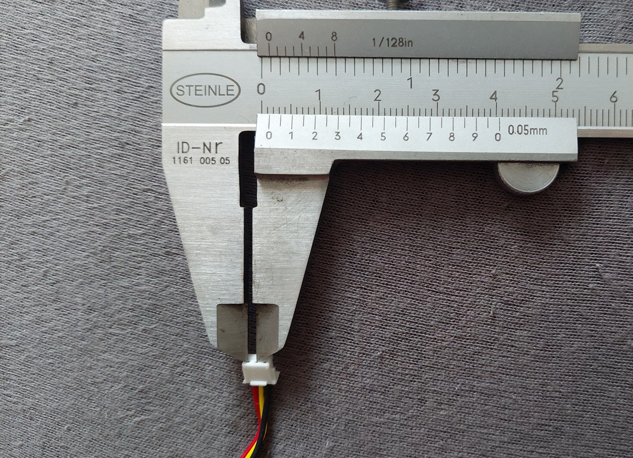

Re: Harmony Elite/950 Akku mod, anyone?
Beitrag von Slasch »
So, habe mich schnell angemeldet, damit ich bestätigen kann:
Meine Elite hat nen 3pin 1.5 Anschluss.
Ich musste beim neuen Akku den Plus und Minus vertauschen, also auspinnen und neu einpinnen.
Bild anbei.
Abstand Steckerkontakt
Beiträge: 18205
Slasch hat geschrieben: 21. Juli 2023 15:00 So, habe mich schnell angemeldet, damit ich bestätigen kann:
Perfekt. :gut:
Damit hat das "rumraten" ein Ende. :ja:
