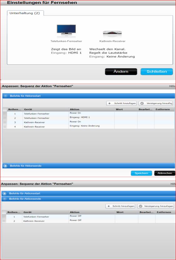

Hallo Leute,
Ich habe eine Harmony Ultimate One mit Hub und ein neues Problem.
Ich habe eine Aktion "Fernsehen" (Harmony-App auf Win10-PC) angelegt (Sat.Receiver und TV-Telefunken) und möchte, dass beide zusammen starten.
Aus welchen Gründen auch immer funktioniert das nicht, beim Starten der Aktion "Fernsehen" reagieren beide Geräte nicht. Siehe Anhang!
Was auffällig ist: Über "Geräte" aus dem "Menue"(rechts unten im Display, 3 Streifen) der Logitech FB lassen sich mit "PowerToggle" beide Geräte problemlos starten.
Ich bin am Verzweifeln. Wo könnte der Fehler liegen?
Danke vorab

Re: Einrichtung Aktion "Fernsehen" funktioniert micht
schafft es die Hilfe-Funktion (im Display der Harmony --> Zahnrad oben links --> Hilfe), die Geräte einzuschalten?
Wenn "ja", verschieb den SAT-Receiver in der Einschalt-Reihenfolge mal an die erste Stelle:
Bild Harmony FAQ (MyHarmony) | 2.08 Anleitung: Ein-/Ausschalt-Reihenfolge der Geräte ändern
Beiträge: 6515
CEC ausgeschaltet? In den Einstellungen für jedes System kann man bestimmen wie es beim Start/Ende einer Aktion reagieren soll und mit welchen Befehlen. Standardmäßig steht dort Gerät ausschalten wenn nicht benutzt, dann 1 oder 2 Tasten für ein/aus und zum Schluss gibt es Sequenzen die beim Start/Ende einer Aktion für jedes Gerät ausgeführt wird. Überprüfe mal die Geräteeinstellungen für STB und TV.
Beitrag von Göller »
Ich habe nur den Kathrein UFS 922 SAT-Receiver und den Telefunken-TV, der mit HDMI-Kabel/Eingang HDMI 1 als Monitor dient. Das ist alles. Die Verschiebung hat nichts gebracht.
Ich glaube nicht, dass meine Geräte CEC haben, habe jedenfalls nichts in der Betriebsanleitungt gefunden. Eine Set-top-Box habe ich nicht.
Auffällig ist, dass sich Receiver und TV über "Einstellungen/Geräte" der Harmony-FB problemlos aus- und einschalten lassen, nur nicht über die "Aktion Fernsehen"(s. Photo). Mir kommt es so vor, als ob die Geräte nur auf den (von Harmony vergebenen) Power-on und -off Befehl der Harmony-FB nicht reagieren. Bin kein Elektrontik-Fachmann.
hast Du alle Power Befehle getestet? Normal gibt es on/off/toggle. Nicht immer gehen alle Befehle und wenn dann in den Geräteeinstellungen der falsche Befehl bei Start/Ende der Aktion eingerichtet ist geht es nicht. Schau da mal nach Geräteeinstellungen, Betriebseinstellungen, Gerät aus wenn nicht verwendet, Gerät hat 2 Tasten für ein und aus. Im letzten Schritt kannst Du Sequenzen einrichten die bei Start/Ende einer Aktion benutzt werden. Hier müssen die richtigen Power Befehle drin stehen.
Hallo Leute,
Update: Inzw. ist das Problem behoben.
Ich habe die Betriebseinstellungen von Receiver und TV geändert, und zwar von "Ich möchte das Gerät immer eingeschaltet lassen" zu "Ich möchte dieses Gerät ausschalten, wenn es nicht verwendet wird". Seitdem funktioniert das Ein- und Ausschalten. Irgendwie komisch, ist aber so! Ansonsten habe ich nichts geändert.
Nochmals danke für die Antworten.
was ist daran komisch? Du oder jemand anderes hat gesagt das es immer angeschaltet bleiben soll und damit werden keine Power Befehle verschickt.
Stimmt! Eigentlich doch logisch, dass bei "immer eingeschaltet" keine PowerOn/Off-Befehle gegeben werden müssen.
Aber als Neuling ist einem das nicht unbedingt klar. Unter "immer eingeschaltet" habe ich fälschlich das andauernde Eingeschaltet-Sein von Receiver und TV-Gerät nur während der "Aktion Fernsehen" verstanden und nicht das Ein/Aus zu Beginn und Ende der Aktion.
