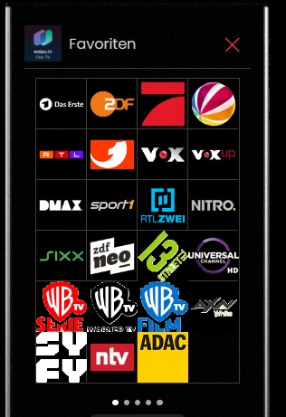

Hier noch 3 Screenshots wie es bei mir aussieht
