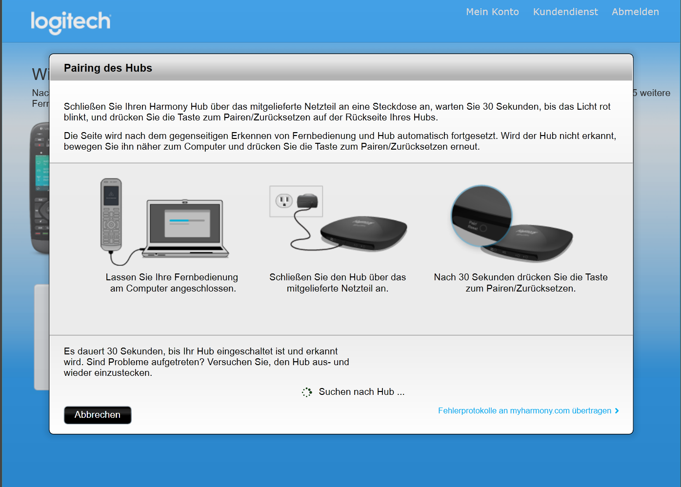

Es funktioniert leider alles nicht so, wie dargestellt und es ergeben sich etliche Probleme bzw. Fragen:
1. In meinen Account komme ich nicht mehr mit Mailadresse und Passwort - obwohl nichts geänder ist, sondern nur mit angesteckter Harmony
2. dazu dann folgende Frage: Kann ich zu meinem funktionierenden System mit dem vorhandenen Hub die neue Harmony hinzufüge und dann die alte löschen?
3. bei den Versuch, die neue hinzuzufügen wird der Hub nicht gefunden, so das ich da jetzt überhaupt nicht weiterkomme....

Beiträge: 18238
Re: Harmony Elite - Austausch durch kopieren der Einstellungen
ratzec hat geschrieben: Gestern 11:01 1. In meinen Account komme ich nicht mehr mit Mailadresse und Passwort - obwohl nichts geänder ist, sondern nur mit angesteckter Harmony
Ich auch nicht mehr. :cry:
ratzec hat geschrieben: Gestern 11:01 2. dazu dann folgende Frage: Kann ich zu meinem funktionierenden System mit dem vorhandenen Hub die neue Harmony hinzufüge und dann die alte löschen?
Dazu musst Du erstmal die Verbindung Hub <--> Harmony löschen.
Bild Harmony FAQ (MyHarmony) | 6.06 Info: Unpairing
ratzec hat geschrieben: Gestern 11:01 3. bei den Versuch, die neue hinzuzufügen wird der Hub nicht gefunden, so das ich da jetzt überhaupt nicht weiterkomme.
Zuerst mal: Der Hub die ganze Zeit mit seinem Netzteil verbunden sein.
Dann muss er mit der Harmony gepairt werden:
Dazu
1. Hinten am HUB die Pairing-Taste drücken. LED blinkt rot.
2. Auf der Harmony "Menu" und "Stumm" gleichzeitig drücken.
Nun sollte der HUB mit der Harmony gepairt sein und die WLAN-Suche im Konto muss klappen.
Beitrag von ratzec »
...das hat so schon mal geklappt - Harmony (neu) ist integriert
Durch das Pairen wird die "alte" aber aus dem System geworfen, so daß immer nur eine bedienbar ist -> richtig so??
Muß jetzt nur alle Einstellungen neu programmieren.
