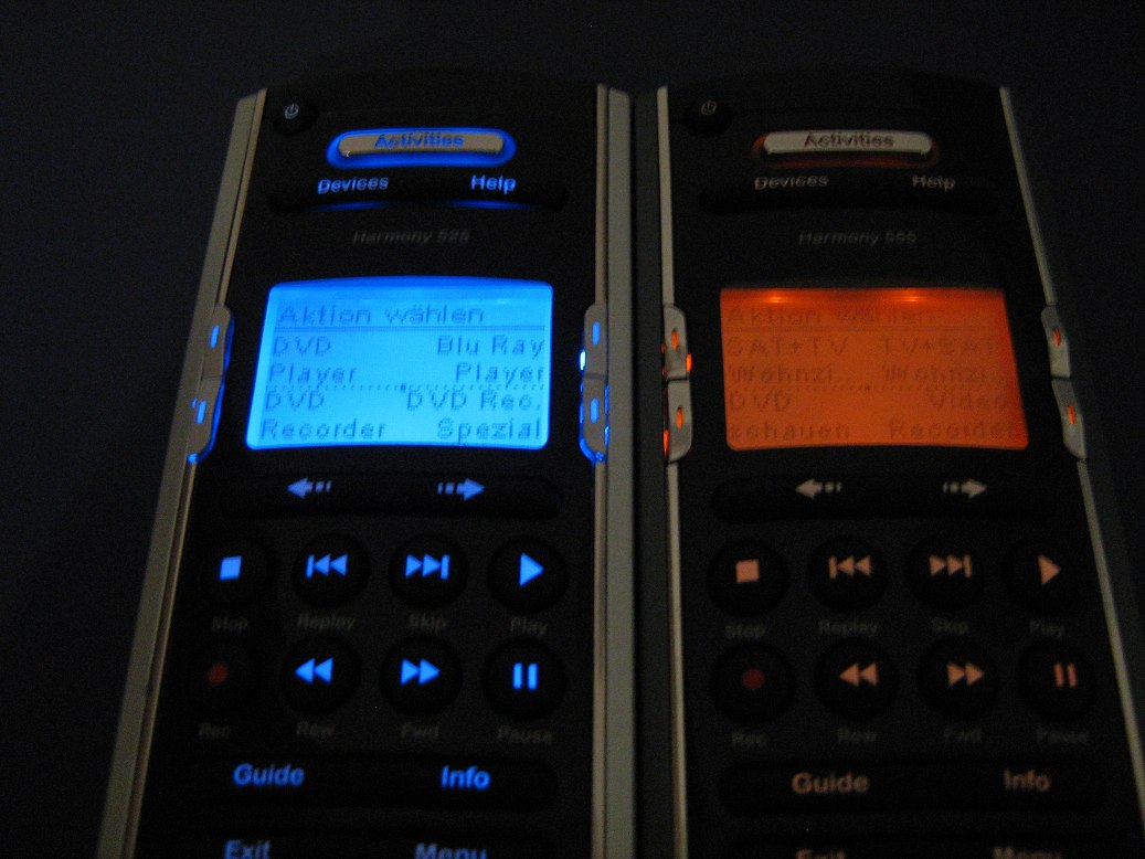

Falls die Entscheidung der Neuanschaffung nur zwischen 525 und 555 liegt würde ich besser wieder zur 525 greifen.
Ich habe beide Typen im Haushalt und bin von der 555 weniger begeistert, denn deren Display ist deutlich schlechter lesbar.
Auch hat man mit der 555 etwas mehr Konfigurationaufwand wegen der Picture- und Sound-Tasten.
Damit kann man zwar eigene Displayebenen öffnen, allerdings viel Nutzen konnte ich nicht daraus ziehen, denn die paar Befehle welche man dort passend unterbringen kann lassen sich locker im Standartdisplay unterbringen.
Den höheren Konfigurationsaufwand und die "Fummelei" falls man diese Tasten mal gedrückt hat, finde ich nicht so toll.

Da bist du wahrscheinlich der Erste, der die 525 der 555 vorzieht...
Möglicherweise mit Recht, ich habe die 525 nie in den Händen gehalten. Aber ich habe mich damals für die 555 entschieden, da ich im Internet folgende Vorteile herauslesen konnte:
1. bessere Haptik (wirkt nicht so billig :oops: )
2. zwei weitere Tasten (ich kann diese nutzen!)
3. dem Anschein nach ein wertigeres Gehäuse (kein Knarzen)
4. nur geringer Preisunterschied
Übrigens (gilt warscheinlich auch für die 525) betreibe ich die 555 mit einem Satz AAA Akkus.

Das ausschlaggebenste für die 525 ist mich das viel besser lesbare Display, bei der 555 ist der Kontrast eindeutig schwächer.
1. bessere Haptik (wirkt nicht so billig)
-> Wie es wirkt und tatsächlich ist sind zwei unterschiedliche Dinge. Tatsächlich ist der Unterschied kaum wahrnehmbar, selbst bei gleichzeitigen direkten Vergleich. Gehäuseformmässig sind beide ident, beide liegen gleich in der Hand und auch die Tasten befinden sich an der selben Position (bis auf Mute und Prev)
-> Durchaus möglich, dass man die Möglichkeit zusätzliche Displayebenen einblenden zu können sinnvoll nutzen kann. Vielleicht habe ich mich damit auch nur zu wenig befasst.
-> bei meiner 525 "knarzt" nichts und mit Absicht verdrehe ich das Gehäuse bestimmt nicht.
-> in welche Richtung? Als ich mit der 525 begann war diese eine Spur billiger als die 555. Hat sich das etwa gewandelt?
-> Ditto, bei meinen beiden Harmonys hier. Dies ist auch der Grund warum ich nie auf eine höherwertige umsteigen werde, denn eine Akkulaufzeit von über 3 Monaten und die Sicherheit nie einen Spezialersatzakku zu benötigen bietet sonst keine Harmony. ;-)
LG Martin

Ein Bild sagt mehr als 1000 Worte. ;-)
(Anklicken zum Vergrößeren)
LG Martin
