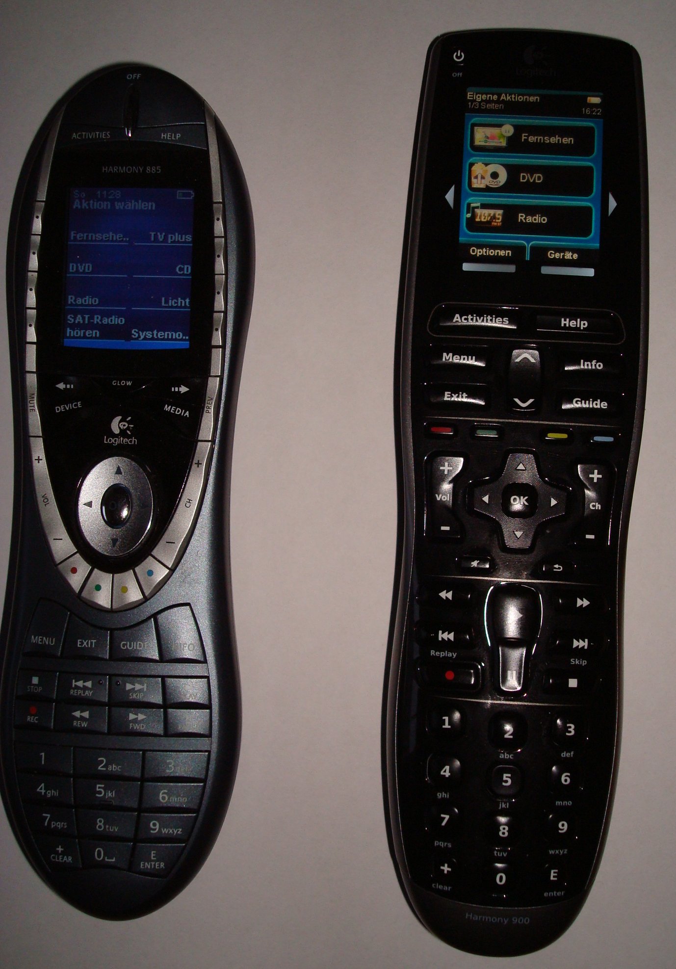

wie ihr sicher inzwischen wisst, bin ich seit Kurzem Besitzer der Harmony 900 und möchte euch heute eine Gegenüberstellung der Harmony 885 und der Harmony 900 geben.
Schau'n wir uns also mal beide Modelle nebeneinander an.
Auffällig ist, dass die 900 in der Länge "gewachsen" ist, was sich daran liegt, dass die Tasten nicht mehr so eng nebeneinander liegen wie bei der 885. Das mag mancher als Vorteil ansehen, ich persönlich finde die "engen 885-Tasten" jedoch besser.

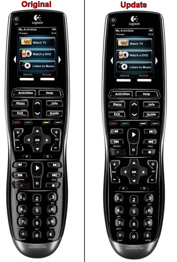

Auch die Anordnung der Tasten wurde geändert.
Lagen "Menü", "Exit", "Info" und "Guide" bei der 885 noch nebeneinander, liegen sie bei der 900 quadratisch zueinander und sind zudem noch durch zusätzliche "Hoch-/Runter-Tasten" getrennt.
Die Farb-Tasten darunter sind im Gegensatz zur 885 groß und gut fühlbar ausgefallen.
Darunter finden wir das Steuer-Kreuz, das bei der 885 wieder besser fühlbar war und links und rechts davon die Lautstärke- und Kanal-Tasten.
Die Steuertasten für DVD-Player & Co. sind meiner Meinung nach zu groß ausgefallen, denn durch die Größe und die Lage dieser Tasten ist der Abstand von den Ziffern-Tasten zum Steuerkreuz extrem groß. Will man beim Fernsehen einen anderen Kanal über die Ziffern-Tasten anwählen und diesen sofort mit "OK" im Steuer-Kreuz bestätigen, landet man sehr oft auf der Play-Taste. :x
Die große Play-Taste als solches hat sich jedoch als positiv erwiesen.
Ich würde eine Tasten-Aufteilung so besser finden:

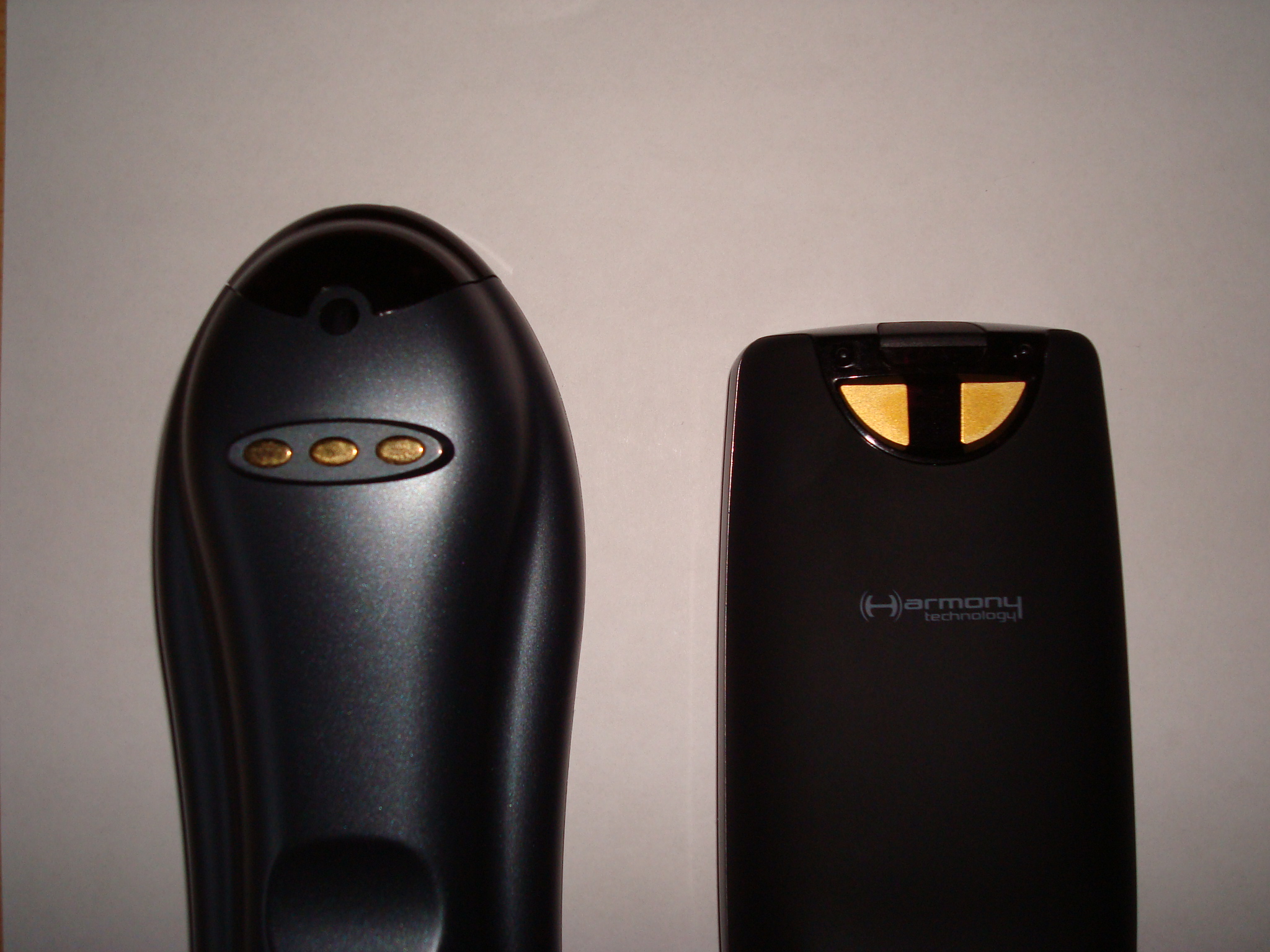

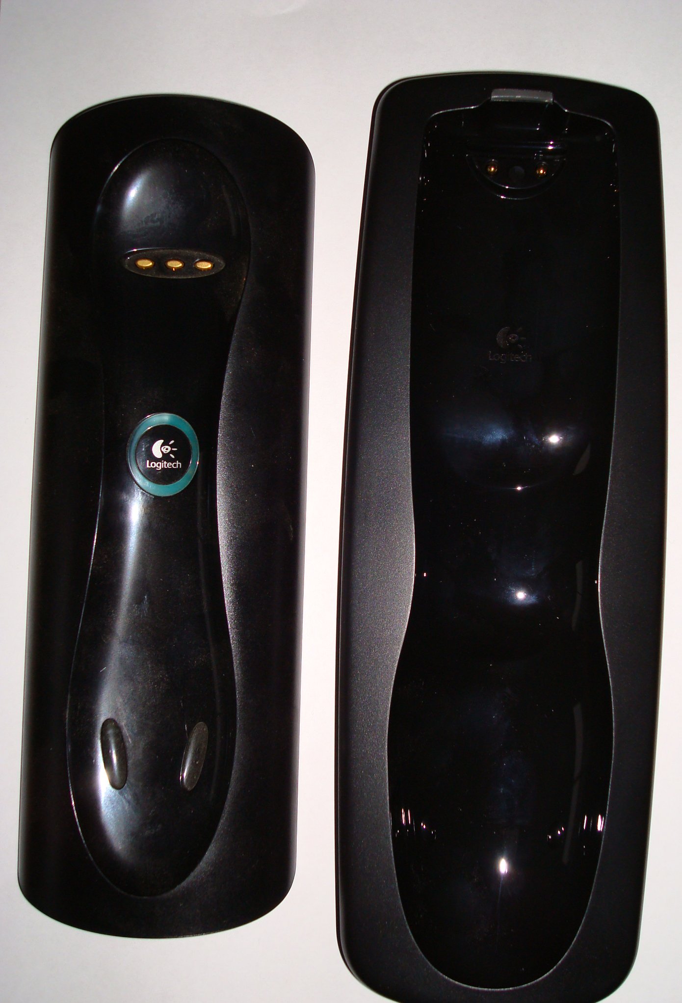

Weiter geht's zur Lade-Schale:
Wie zu sehen ist, verfügt die Ladeschale der 900 "nur" noch über zwei Kontakte. Die 900 passt sich ohne jegliches Ruckeln und Verschieben satt der Ladeschale an.
Die Lade-Kontakte der 900 sind ebenfalls sehr groß ausgefallen, was für sicheren Kontakt zur Lade-Schale sorgt.

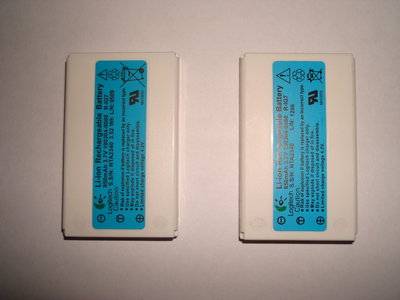

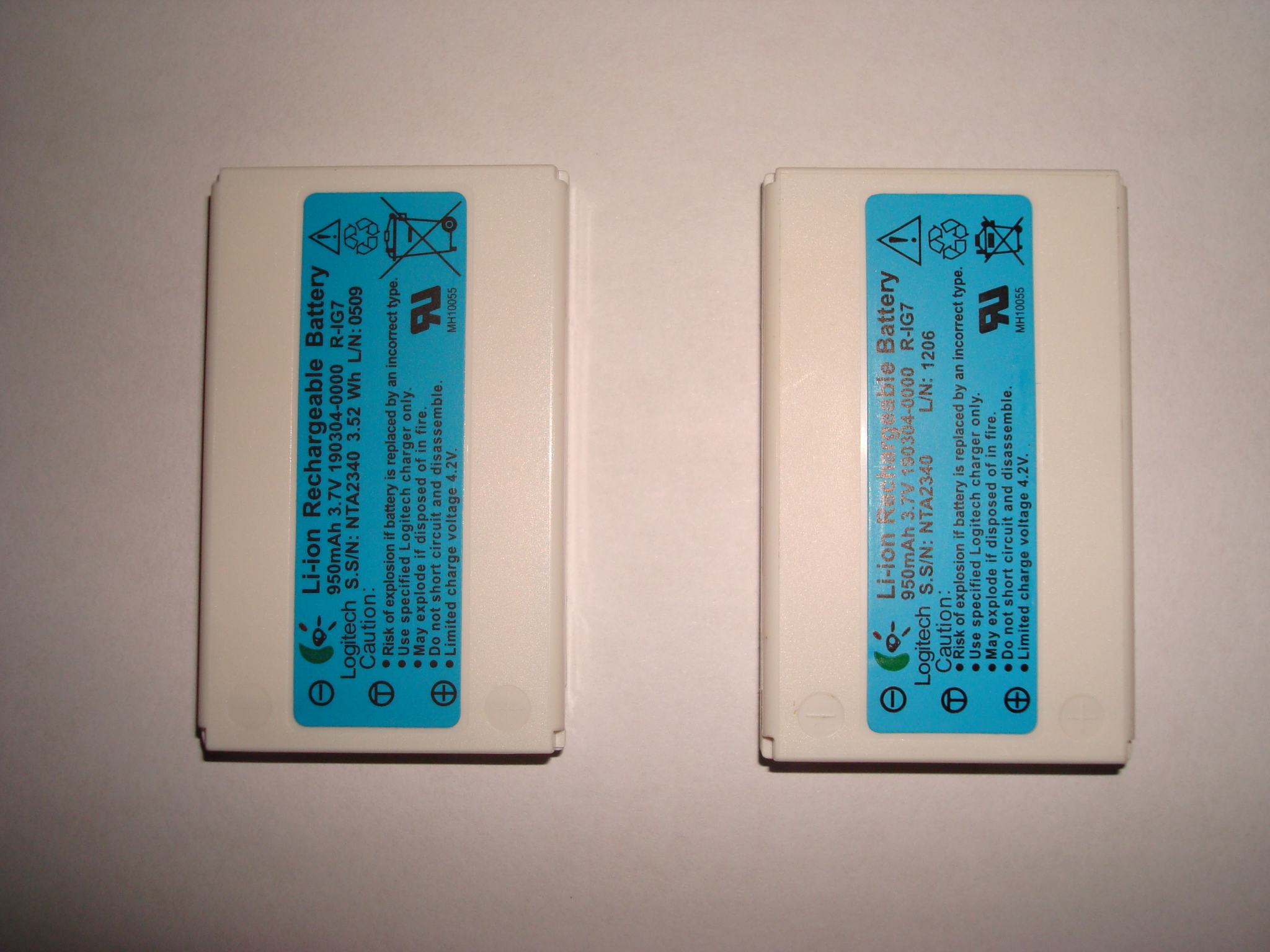

Interessant wird's bei den Akku's.
Links auf dem Bild ist der 885-Akku zu sehen, rechts der der 900.
Der aufmerksame Betrachter wird's sofort merken: Beide Akku's sind identisch!!

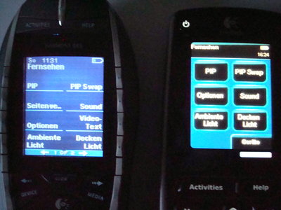

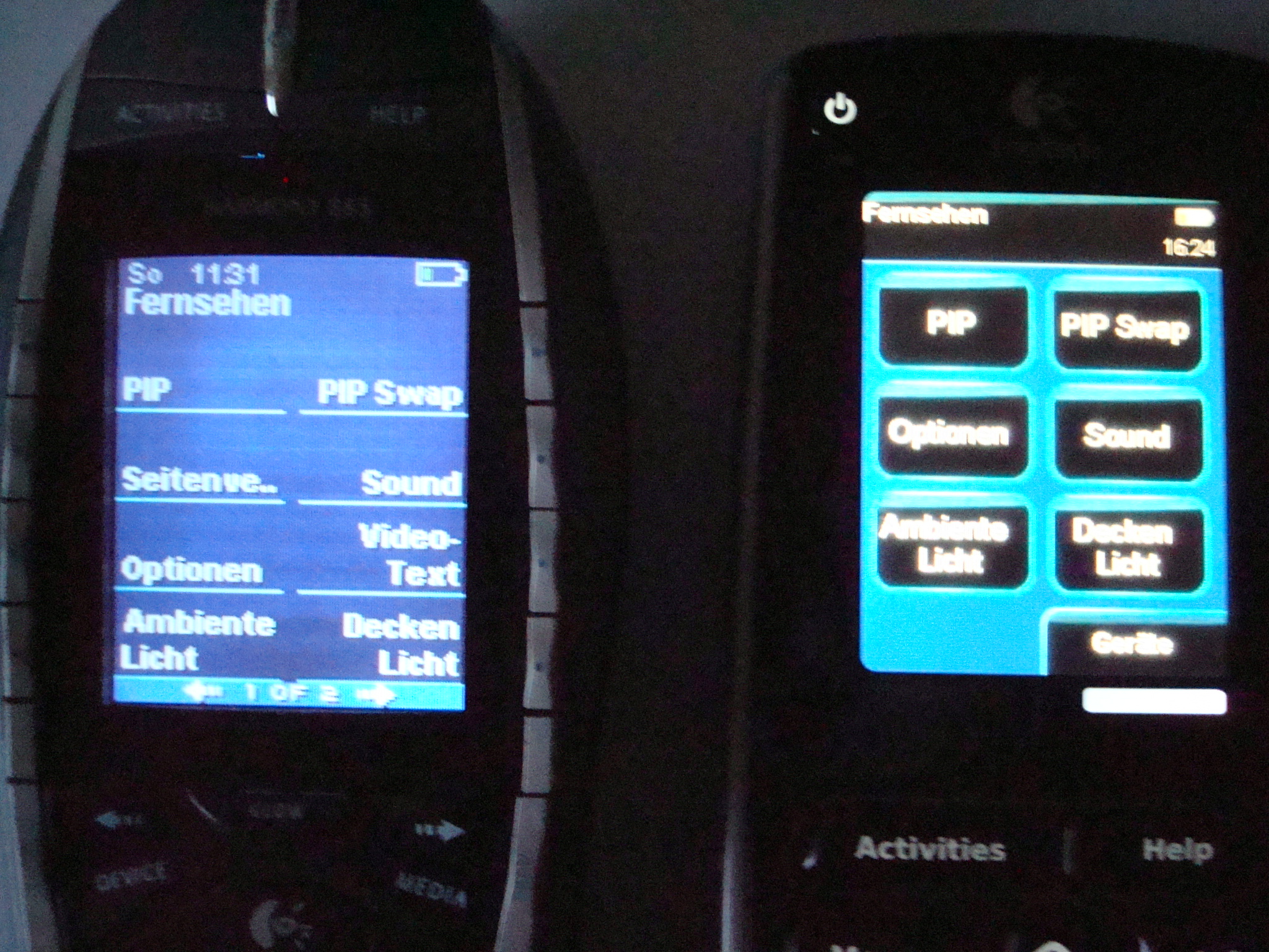

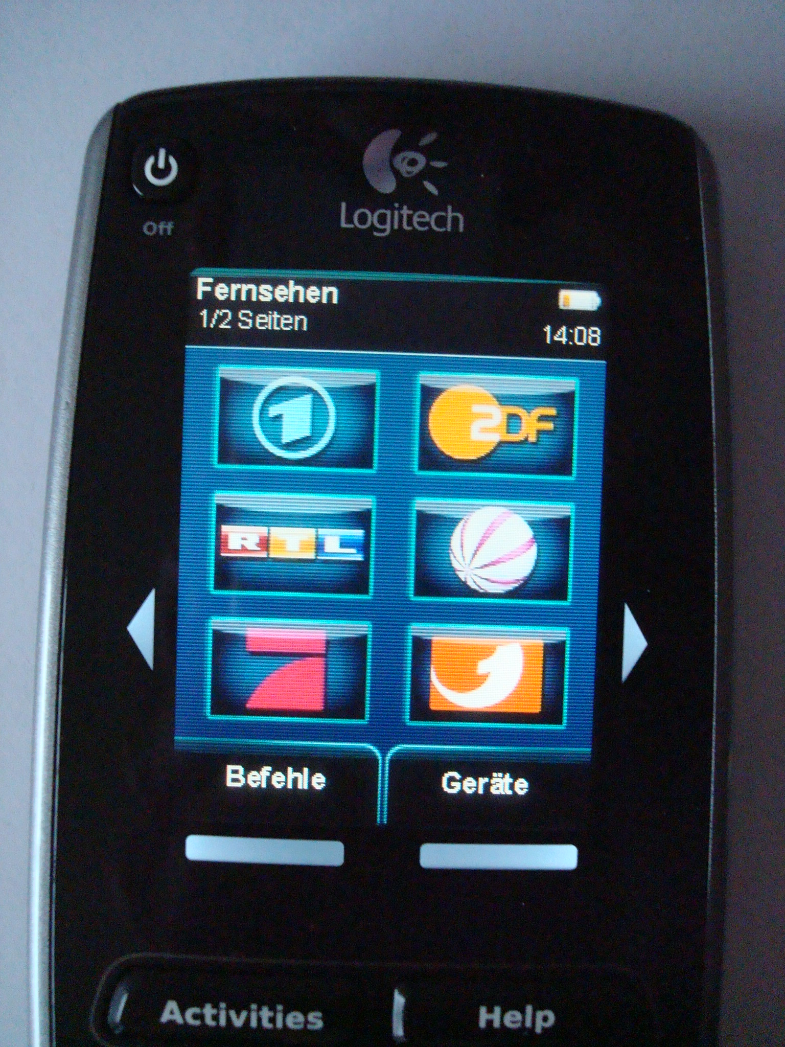

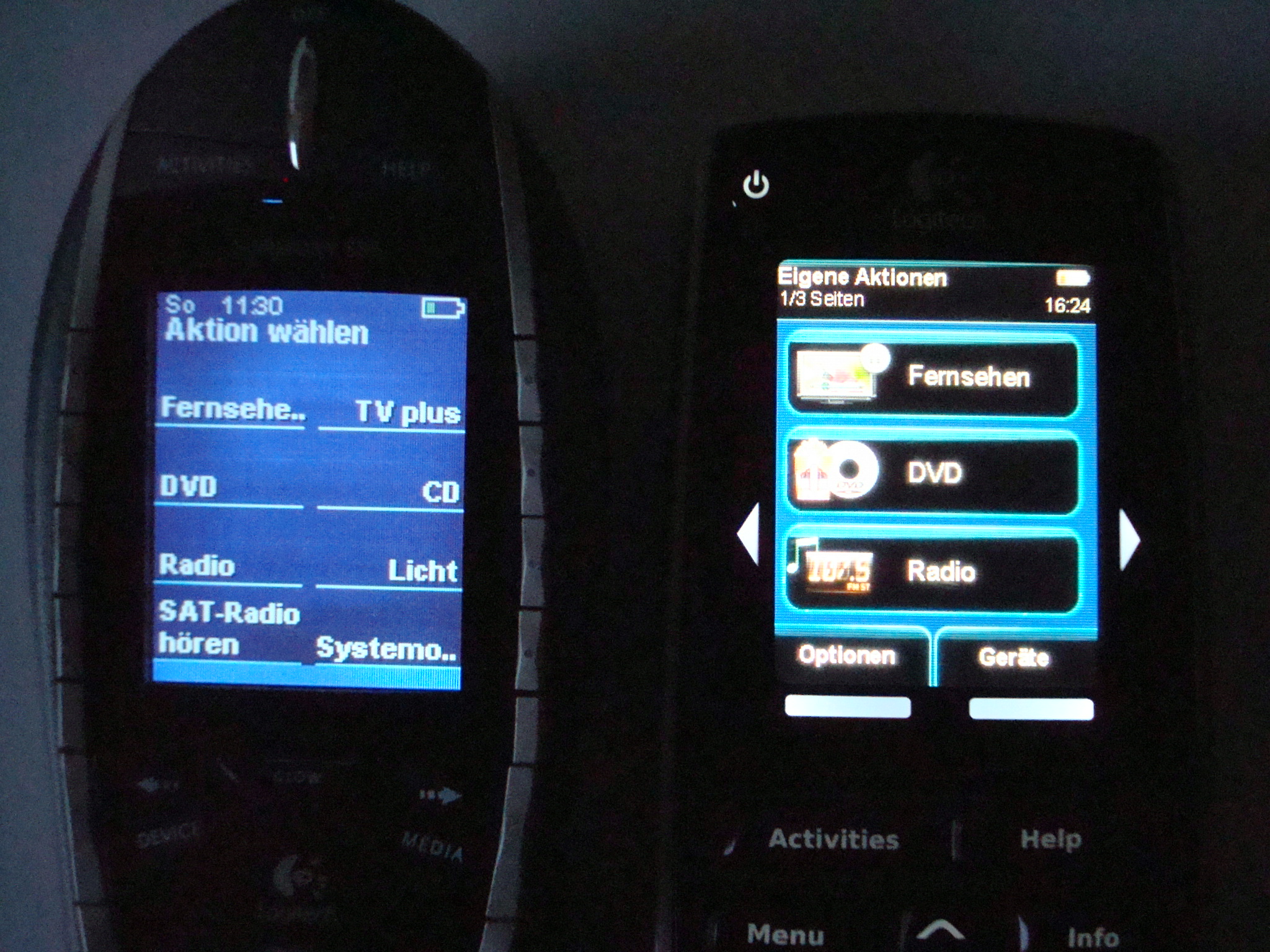

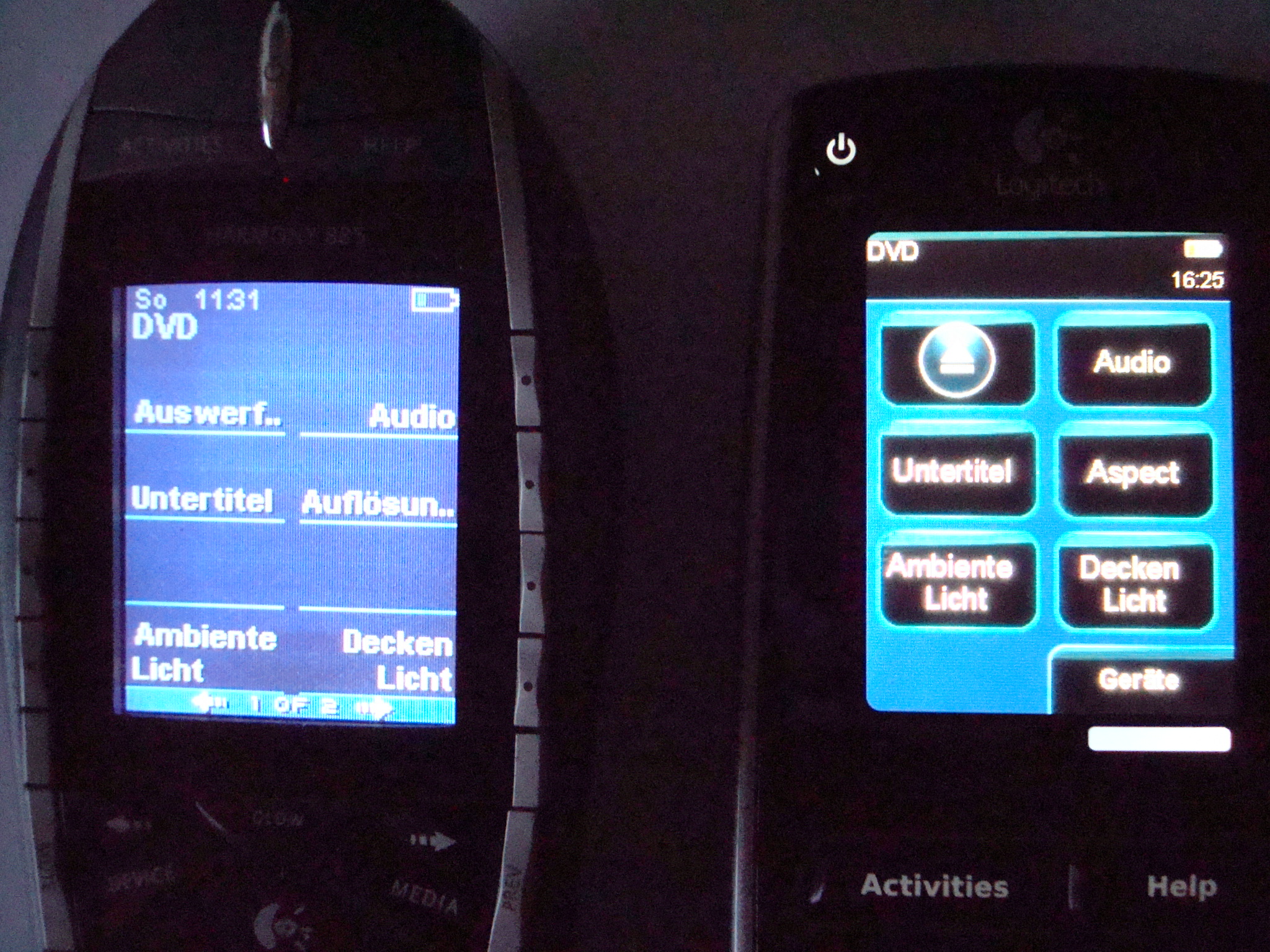

Das auffälligste Merkmal der 900 aber ist ihr Display.
Hier gleich ein "sorry" für die miese Bild-Qualität, aber besser hab ich's nicht hingekriegt.
Während bei der 885 das Ablesen des Display's schon manchmnal schwierig wird, gibt's bei der 900 keine Probleme. Selbst für Brillen-Träger wie mich. :wink:
Anzumerken ist, dass die Symbole bei den Aktionen der 900 leider nicht auszublenden sind.
Interessant ist aber die Möglichkeit, den Befehlen anstatt Text symbole zu vergeben. Leider ist die Auswahl der Symbole recht beschränkt und -wie sollte es anders sein- eigene Symbole sind natürlich nicht möglich. :roll:
Achtet bei diesem Bild besonders auf den Befehl "Auswerfen" oben links. Bei der 885 als Text, bei der 900 als Symbol.

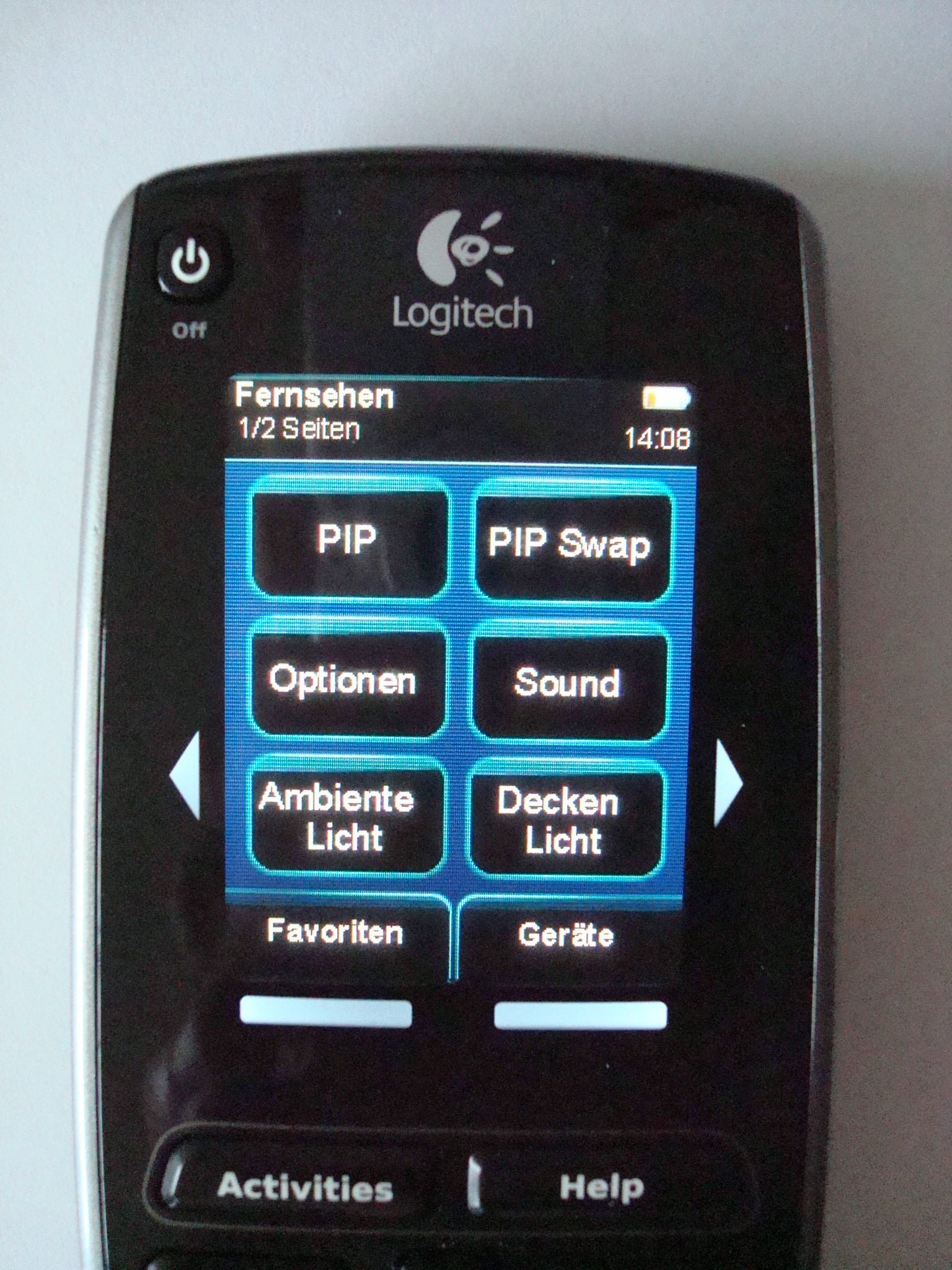

So und hier noch einige Bilder mit Favoriten (bevorzugte Kanäle):
Diese werden automatisch beim Start der betreffenden Aktion angezeigt.
Unter Links ist die Umschalt-Fläche "Befehle", um wieder zu den Display-Befehlen zu gelangen.
Hier unten Links wechselt man dann über die Schalt-Fläche "Favoriten" wieder zu diesen zurück.

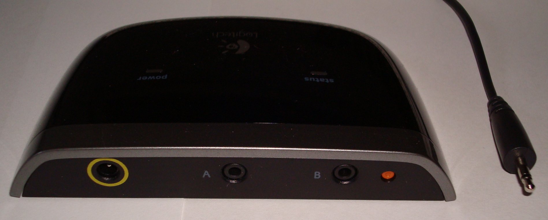

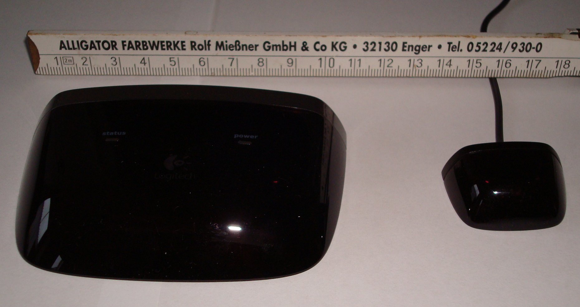

Kommen wir jetzt zum Blaster und den zwei Mini-Blastern:
Auf den Bild ist links der eigentliche Blaster zu sehen, recht daneben einer der beiden Mini-Blaster.
Ich habe versucht, euch eine Vorstellung der Größen anhand des Zollstocks zu geben.
Sicherheitshalber aber hier die Maße:
Blaster:
Breite: 980 mm
Höhe: 180 mm
Tiefe: 630 mm
Mini-Blaster:
Breite: 35 mm
Höhe: 11 mm
Tiefe: 25 mm
Angeschlossen werden die Mini-Blaser über ein fest angeschlossenes Kabel (Mono-Klinke, 2,50m länge) an der Rückseite des Blasters.
Links "gelb markiert" ist der Anschluss für das Stecker-Netzteil (Kabel-Länge: 1,80m). Daneben jeweils eine Anschluss-Buchse (A und B) für je einen Mini-Blaster.
Interessant ist, dass -laut Anleitung- die Mini-Blaster quasie "nach hinten" senden. D.h. die IR-Dioden sitzen offenbar dort, wo das Kabel in das Gehäuse der Mini-Blaster führt. :!:
Dadurch ist eine Platzierung vor den anzusteuernden Geräten natürlich weitaus leichter, als wenn sie nach vorn raussenden würden.
Entgegen der offiziellen Aussage zur Funk-Reichweite
Dank der Funktechnik können Sie Geräte sogar durch Schranktüren steuern*.
* in einem Abstand von bis zu 30 Metern
hat mein Blaster bereits nach knapp 3 Metern (in Worten: drei) den Dienst quittiert. :shock:
Situation: Freier Raum, keine störenden Wände, ungehinderter Funk-Kontakt zwischen Harmony und Blaster.
Dieses Problem ist Logitech aber bekannt und es wird derzeit recherchiert, ob sich dieses Manko über die Firmware lösen lässt oder ob es Hardwarebedingt ist (was auch immer das dann für Folgen haben dürfte).
Nachtrag:
Die Ursache der geringen Entfdernung lag bei mir. Ich hatte den Blaster auf meiner Rear-Box (Voll-Aluminium) stehen, was -laut Logitech- offenbar zu Störungen im Empfang führt.
Als der Blaster "frei im Raum" stand, war die Bedienung selbst aus dem Neben-Raum möglich.

Bei der Tasten-Beleuchtung spielt die 900 die jedoch 885 locker an die Wand. Konnte man bei der 885 die Beschriftung oft nur raten, ist sie bei der 900 klar und deutlich lesbar.

Für die, die's interessiert:
Ich hab das Thema "Blaster" noch nachgeschoben. :D
Beiträge: 3835
Heimkino 7: Streaming: Logitech Squeezebox Touch
Re: [900] - Review/Gegenüberstellung mit der 885
Da lag ich mit meiner Schätzung der Mini-Blaster-Abmessungen heute vormittag ja ganz gut.

Ist bei der - Akku Wartung - Abhilfe per Software zu erwarten :?: - oder ist das nur per Hardware Änderung möglich :?:
Beiträge: 18024
roba hat geschrieben:Ist bei der - Akku Wartung - Abhilfe per Software zu erwarten :?: - oder ist das nur per Hardware Änderung möglich :?:
Kann ich noch nichts zu sagen.
Ich bin da aber am Ball und lass auch nicht locker. :ja:
Ich persönlich meine, es ist ein Firmware-Thema, denn die Hardware wird ja nur die Spannung messen und weitergeben. Auswerten und reagieren wird dann die Firmware.
