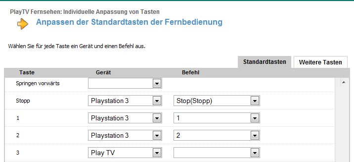

Die Zahlentasten in der Aktion funktionieren, aber nur weil ich die Standardtasten manuell umgestellt habe. Nur für die Kanäle kann ich da ja nix umstellen...
Ich habe das mal als Screenshot angehängt. Die Tastenkonfiguration der Aktion "PlayTV Fernsehen". Stopp, Taste 1, 2 funktionieren, da umgestellt auf die PS3, Standardmäßig ist aber so wie bei Taste 3 gezeigt das Gerät PlayTV der Befehlsempfänger - und das geht nicht.
Oder habe ich dich falsch verstanden?

Das hilft aber nicht, weil die Befehle an PlayTV geschickt werden und nicht an die PS3 gehen. Die PS3 muss aber die Befehle empfangen um umschalten zu können.
