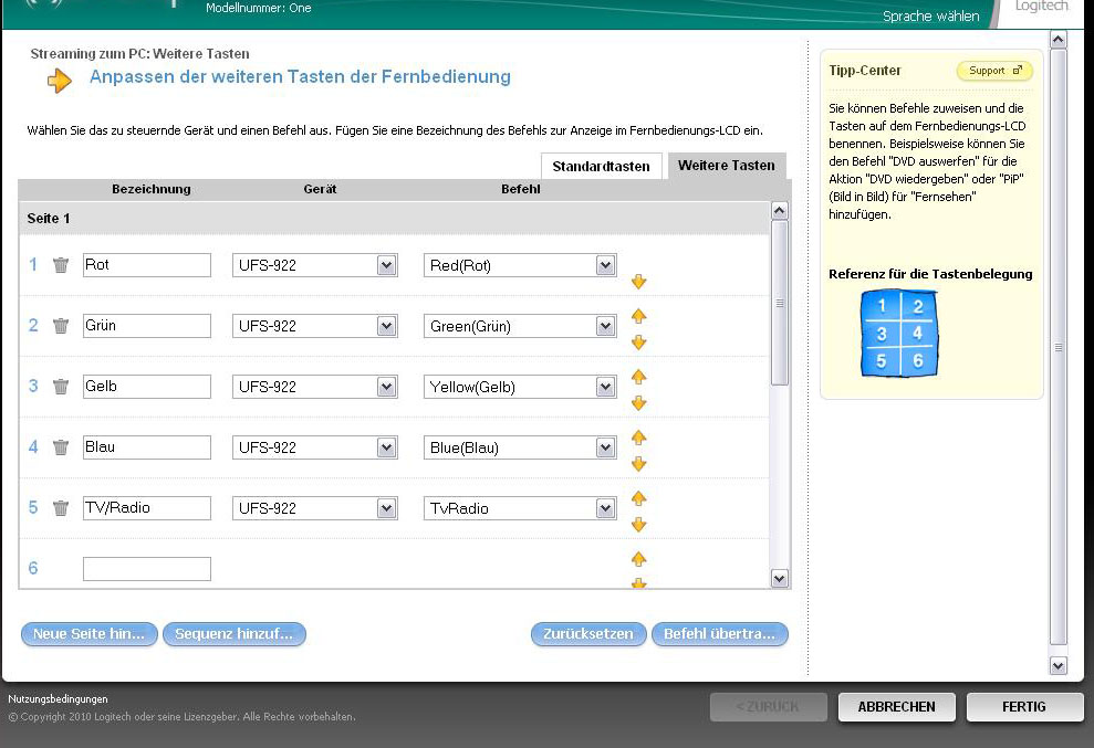

ich habe gerade diese tolle Idee nachvollzogen. Es klappt prima, doch ich habe noch 2 Fragen dazu.
1. Wie ist es gelungen das Symbol mit Text 2-zeilig darzustellen?
2. Gibt es einen Trick um bei der H-One den weiteren Tasten Bilder einzufügen. Ich möchte zum Beispiel den Farbtasten in den verschiedenen Aktivitäten auch die Farben zuordnen können.

... indem Du zwischen dem Zeichen und dem Text Leerzeichen einfügst.Brasi hat geschrieben: 1. Wie ist es gelungen das Symbol mit Text 2-zeilig darzustellen?
Wenn Du als Text für die Farb-Tasten "Rot", "Gelb", "Grün" und "Blau" (exakt diese schreibweise beachten) benutzt, sollten auch die farbigen Symbole angezeigt werden.Brasi hat geschrieben: 2. Gibt es einen Trick um bei der H-One den weiteren Tasten Bilder einzufügen. Ich möchte zum Beispiel den Farbtasten in den verschiedenen Aktivitäten auch die Farben zuordnen können.

Danke Hans für die schnelle Antwort.
Leider ist es mir nicht gelungen die Farben darzustellen.
Das 2-zeilige Anzeigen klappt hervorragend.

Das geht natürlich nur dann, wenn auch der entsprechende Befehl zugeordnet wurde.Brasi hat geschrieben: Leider ist es mir nicht gelungen die Farben darzustellen.
Also Text "Gelb" mit dem Befehl Yellow(Gelb) sollte das gelbe Symbol zeigen.

Das habe ich schon getan. Ich habe es auch mit Leerzeichen zwischen den An/Ausführungszeichen und dem Text versucht, leider funktioniert es nicht.

Ups ... keine Anführungszeichen. Nur den Text.Brasi hat geschrieben:Das habe ich schon getan. Ich habe es auch mit Leerzeichen zwischen den An/Ausführungszeichen und dem Text versucht, leider funktioniert es nicht.

Das hatte ich als erstes probiert und es funktionierte nicht. Deshalb auch meine Frage hier.

Kannst Du mal 'nen Screen-Shot der Tasten-Belegung machen, wo Du das mit dem Farb-Symbol versuchst?

So, ich hoffe es funktioniert.

Re: Unicode-Zeichen als "Tastensymbole"
Dein Name ist im Screenshot zu sehen.
