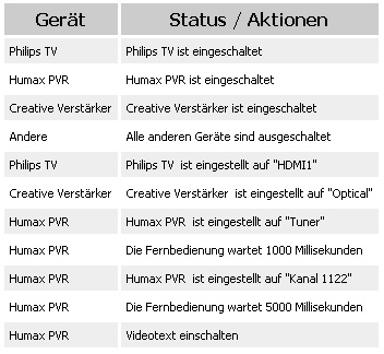

danke für die Erklärung. Andere Frage: Ich hab eine Aktion "Videotext" erstellt, die im laufenden TV-Betrieb auf einen bestimmten Kanal wechseln soll und danach den Videotext aktiviert.
Sieht so aus wie auf dem angefügten Bild. Der Kanalwechsel erfolgt aber so langsam, dass nicht "1122" gewählt wird sondern "1", dann Pause, Gerät wechselt auf Kanal 1, erneut "1", Gerät bleibt natürlich auf Kanal 1, dann "2", Gerät wechselt auf Kanal 2, wieder "2", Gerät bleibt auf Kanal 2 und dann wird der Videotext aktiviert.
Die Wartezeiten für die FB hab ich zur Sicherheit eingebaut. Da sie aber den Befehl zur Kanalwahl nicht splitten, kann dies kein Grund für den nicht korrekten Kanalwechsel sein oder?
Was muss ich umstellen? Liegt´s an den Verzögerungen? Aktuell sind folgende Werte eingestellt für den PVR:
Einschaltverzögerung: 1500 ms
Tastenverzögerung: 100 ms
Eingangsverzögerung: 1000 ms
Geräteverzögerung: 3000 ms
Kanalwahl hab ich auf "nur Ziffern 9+4+5+6" eingestellt.
Die Werte sind alle Standard, bis auf die Geräteverzögerung. Was bedeuten die standardmäßigen 100 ms bei der Tastenverzögerung? Ist das ein Wert, den dieses Gerät "serienmäßig" für den Tastenwechsel benötigt? Was passiert nun, wenn ich diesen Wert auf "0 ms" setze? Am Gerät ja eigentlich nichts oder?
Danke, Gruß
Max

- Beiträge: 18141
Re: Geräteverzögerung
Diese beiden würde ich problehalbe rmal auf Null setzen.MaxundMarco hat geschrieben:
Ich versteh -ehrlich gesagt- auch nicht so ganz, wieso Du die Aktion "Videotext" quasie "zu Fuß" erstellt und nicht die Möglichkeit einer "manuellen Aktion" gewählt hast.
Themenersteller - Beiträge: 19
- Registriert: 22. Februar 2010 23:11
ich kann momentan nicht auf die Software zugreifen aber wenn ich mich recht erinnere war bei der Standardaktion "Videotext" kein Kanalwechsel vorhanden. Problem hierbei ist, dass ich über die HD-Version eines Kanals keinen Videotextzugriff habe. Liegt am Sender. Auf "1122" liegt die SD-Version des gleiches Senders, die dann aber auch Videotextoption bietet.
Und ich will mir die SD-Version dieses Senders nicht unter 0-9 schieben, weil er mir sonst meine Sortierung (Sender nach dem Fernsehprogramm) "zerschießt".
Max
Max
Tastenverzögerung und Eingangsverzögerung sind nun auf 0 ms. Der Kanalwechsel funktioniert trotzdem nicht. Genau wie vorher erfolgt kein "1-1-2-2", sondern "---1", Wechsel auf "1", danach wieder "---1", bleibt auf "1", "---2", Wechsel auf "2", "---2", bleibt auf "2". Dann wird der Videotext aktiviert, bringt aber nichts auf Kanal "2".
Wenn die Verzögerungen auf 0 ms sind, müsste das doch ganz schnell gehen, schneller als ich die vier Ziffern von Hand eintippe oder?
Max
Max
- Beiträge: 18141
Ob die Wartezeit nötig ist und -wenn ja- wie lang die sein muss, kriegst Du am Besten mit der Original-FB raus. Wenn Du damit nicht warten musst nach "1122", dann sollte die Harmony auch nicht warten müssen.MaxundMarco hat geschrieben:Eine Frage noch: Mal angenommen der Kanalwechsel auf 1122 funktioniert reibungslos. Müsste ich dann überhaupt 5000 Milisekunden "Wartezeit" eingeben oder "weiß" die FB wann der Kanal tatsächlich gewechselt wurde und schickt erst dann den Befehl "Videotext" einschalten. Die 5 Sekunden wäre ja eigentlich die Zeitspanne nachdem die FB beim Senden von "auf 1122" wechseln die letzte "2" geschickt hat. Dann erfolgt der Kanalwechsel, der ja ein bißchen dauert. Und danach soll der Videotext eingeschaltet werden.
Richtig.MaxundMarco hat geschrieben: Ich tu mich mit diesen Verzögerungen generell etwas schwer die genaue Logik zu verstehen. Beispiel: Einschaltverzögerung: 30000 ms beim TV. Danach soll er auf HDMI 1 wechseln. Die FB sendet als den Befehl "einschalten" und wartet dann 30000 ms bis sie denn Befehl "Wechsel auf HDMI 1" sendet. Ist dies so?
Besser verständlich wird's so:MaxundMarco hat geschrieben: Oder Geräteverzögerung. Drei Geräte in einer Aktion, TV mit 10000, Verstärker mit 10000, PVR mit 10000. FB sendet zuerst "TV einschalten", wartet dann 10000 ms, danach "Verstärker einschalten" usw. Funktioniert dies so?
TV mit 2000, Verstärker mit 3000, PVR mit 4000
TV wir eingeschaltet und die Harmony wartet 3000msec, bevor sie den Verstärker einschaltet.
Wie gibst Du denn "1122" mit der Original-FB ein? Musst Du dazu evtl. erst eine bestimmte Taste drücken, damit Du mehr als eine Ziffer senden kannst?MaxundMarco hat geschrieben: Der Kanalwechsel funktioniert trotzdem nicht. Genau wie vorher erfolgt kein "1-1-2-2", sondern "---1", Wechsel auf "1", danach wieder "---1", bleibt auf "1", "---2", Wechsel auf "2", "---2", bleibt auf "2".
Wenn "ja", haben wir den "bösen Buben" schon.
Danke für den Tipp.
Der Kanalwechsel mit der Original-FB erfolgt ganz unkompliziert. Für "1122" drück ich 1-1-2-2 direkt hintereinander. Danach wechselt der PVR den Kanal. Bei Kanälen mit weniger Ziffern kann ich noch über "OK" den Kanalwechsel beschleunigen.
Gleiches gilt für die Harmony-FB wenn ich die Kanäle manuell wechsle. Die Harmony funktioniert da sogar besser, da die Tasten subjektiv besser "greifen" beim Drücken. Bei der Original-FB musste ich Tasten teilweise 2x drücken, weil er die nicht richtig angenommen hatte.
Beim Ausführen der Aktivität hingegen erfolgt die Eingabe über die Harmony so langsam, dass schon vor der zweiten "1" nicht "11" draus wird, sondern dazwischen ein Kanalwechsel auf die "1" erfolgt bzw. danach bestätigt wird.
Original und Harmony manuell:
Erste "1": ---1
Zweite "1": --11
Erste "2": -112
Zweite "2" 1122
Dann Wechsel auf Kanal 1122.
Bei der automatischen Aktion:
Erste "1": ---1
Zweite "1": ---1
Erste "2": ---2
Zweite "2" ---2
Ich lande also auf Kanal 2 und dort wird dann der Videotext aktiviert. Was ich aber nicht will
Eine Idee wäre noch, dies über vier einzelne Befehle Harmony ohne Wartezeit ausführen zu lassen. Also nicht "Wechsel auf Kanal 1122" sondern "FB sendet "1", sendet erneut "1" usw. ohne Tastenverzögerung.
Max

- Beiträge: 18141
Alternativ einMaxundMarco hat geschrieben: Eine Idee wäre noch, dies über vier einzelne Befehle Harmony ohne Wartezeit ausführen zu lassen.
Lies Dir das Thema mal durch.
Wenn Du den hinkriegst (wovon ich ausgehen
