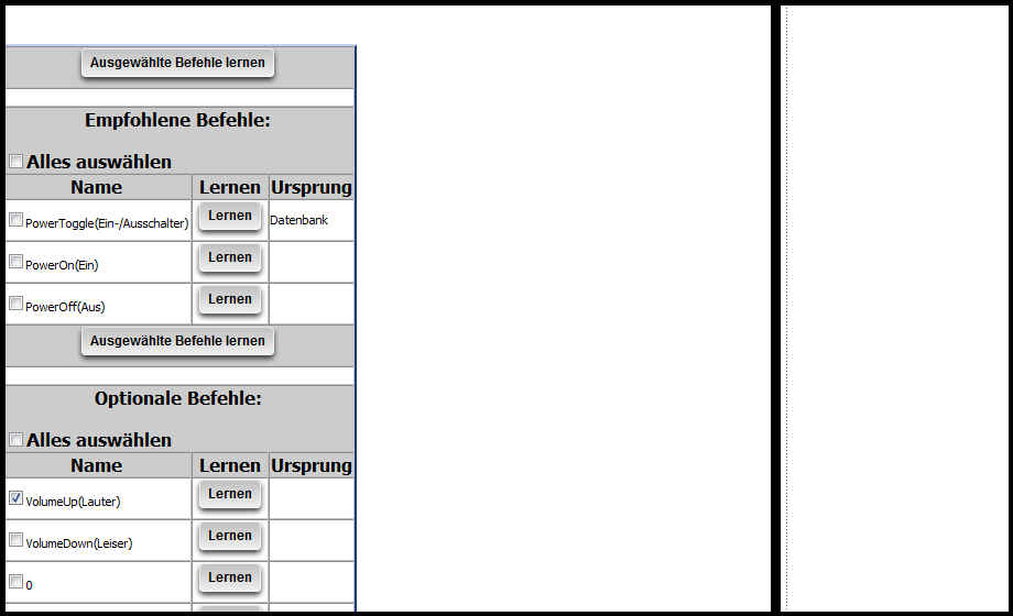

Geräte - Radio ausgewählt - Optionale Befehle - FB ist angesteckt und ich geh auf "Lernen" - dann richte ich meine original FB auf die Unterseite der 555er und drücke und drücke und drücke.....
Michel (der mit den tauben Finger)
Beiträge: 18265
Re: Harmony 555 ist nicht lernwillig
michaels hat geschrieben: ... und drücke und drücke und drücke.....
Ich hab das Gefühl, Du bist "in der falschen Ecke".
Gerät --> Optionen --> Infrarot-Befehle lernen
Im Kästchen Neuen Befehl lernen: den Namen des neuen Befehl eingeben und danach auf Neuen Befehl lernen klicken.
Dann dem Dialog am Bildschirm folgen.

michaels
Beiträge: 18
Registriert: 9. März 2010 19:50
1. Harmony: 555
1. Harmony: 555
Beitrag von michaels »

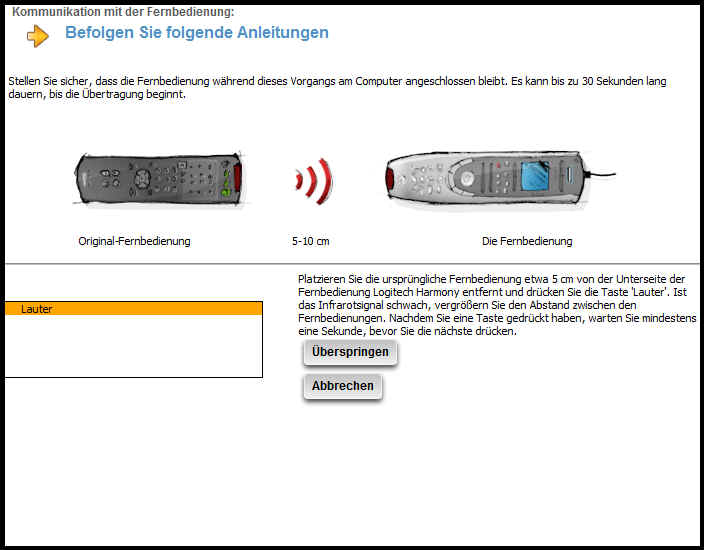

So, nun die Sreenshots.
Nachdem Verbinden der USB-Verbindung, drücke ich die zu lernende Tast.
Dann passiert nichts mehr.
Sorry, wenn ich mich ein bisschen dumm stelle.
Michel

bis dahin machst du demnach alles richtig...!
es gibt jetzt genau zwei Möglichkeiten:
1) entweder musst du den Abstand zw. dem IR-Fenster der Harmony (an der gegenüberliegenden Seite der USB-Buche... USB Buchse also "oben" oberhalb des Displays" und das IR-Fenster "unten" unterhalb der Farbtasten) und der Original FB verändern, was "dichter ran" oder "etwas weiter weg" bedeuten kann, damit die Harmony den IR-Befehl empfängt
oder
2) der IR-Eingang deiner Harmony ist schlichtweg defekt und sie muss ausgetauscht werden
LG vom
HerrDesRinges

... oder 3. das sendende Gerät spricht ne Sprache, die die Harmony nicht versteht.

Bitte alle die Ohrenstöpsel anlegen, es darf laut gelacht werden.
Ich bin wirklich der DAU (Dümmster anzunehmender User).
Man sollte halt schon wissen wo die "Rückseite" der FB ist.
SORRY.
Michel
