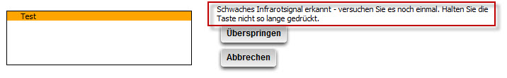

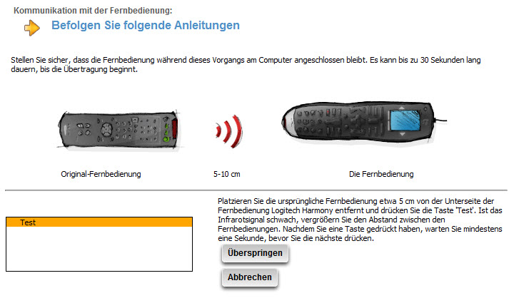

Bin so vorgegangen:
1. Reiter Geräte anklicken
2. Bei einem bereits installiertes Gerät auf den Button IR Befehl übertragen
3. Unter Neuen Befehl lernen hab ich in das Textfeld "Test" eingetragen
4. Button Neuen Befehl lernen angeklickt
Nun erscheint dieses Fenster:
5. Die angeschlossenen HOne und die Original FB hab ich auf den Kasten gelegt. Die HOne ist per USB mit dem PC verbunden. Die FB schauen, wie auf dem Bild der Software zueinander (Unterseite der HOne schaut zur Oberseite der Original-FB)
6. Auf der Original-FB die Taste kurz gedrückt
7. Es passiert nichts. Erst nach einer Weile (dabei ist es egal, ob ich eine Taste auf der Orignal-FB gedrückt habe oder nicht) erscheint, dass das IR-Signal zu schwach ist:
Mache ich etwas falsch?
Oder ist die HOne-FB kaputt?

also ich halte die Taste an der Original-FB immer so lange gedrückt, bis die Software mir klar anzeigt, dass das Signal erkannt wurde - mit "kurz drücken" habe ich es noch nicht probiert...
Versuche es `mal so, wie ich es beschrieben habe und poste das Ergebnis.

Hab nun folgendes ausprobiert.
Ich habe die Software auf meinem Netbook installiert. Dann bin ich in ein anderes Zimmer gegangen und hab dort es nochmals probiert. Und nun wird das IR-Signal der Original FB erkannt. :D
Ich vermute daher, dass ich im Wohnzimmer (wo auch mein PC steht) zu viele Störsignale vorhanden sind und dies die Harmonie verwirrt. :roll:
Das würde auch folgendes erklären; Zeitweise schaltet sich mein DVD-Rekorder alleine ein. Selbst wenn ich mit der Original-FB oder direkt am Rekorder den DVD-Rekorder wieder ausschalte, wird das Gerät sogleich wieder eingeschalten.
Ich wohne in einem Mehrfamilienhaus. Es gibt also rundherum wahrscheinlich auch Geräte, die per IR gesteuert werden. Möglicherweise stört da etwas!?
Gibt es eigentlich eine Möglichkeit solche IR-Signale zu messen und anzuzeigen?????
Thomas
