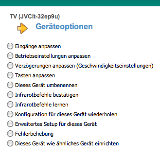

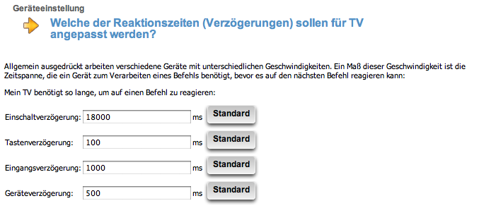

ich kämpfe heute mit der Programmierung meiner neuen ONE. Die Seiten von Wolf sind klasse, aber mir fällt auf, dass ich teilweise weniger Menüpunkte habe, als er in seinen Screenshots zeigt. Ich nutze die SW-Version 7.7.0.0; Mir geht es im Augenblick darum, die Einschaltreihenfolge von Geräten zu verändern, kann den Punkt aber nirgends finden. Muss ich da von Logitech noch was freischalten lassen, das Menü irgendwie erweitern oder wie komm ich da weiter? Auch hab ich einen Dummy angelegt um die Umschaltung des Eingangskanals zu verzögern (mein TV braucht gut 10 s, bis es nach dem Einschalten auf die Originalfernsteuerung reagiert. Hier im Forum finde ich nichts passendes dazu.

Aktion-->Einstellungen-->Einschaltreihenfolge anpassen
Einen Dummy brauchst du nicht
unter Gerät-->Einstellungen-->Betriebseinstellungen-->Verzögerungen anpassen-->Einschaltverzögerung

imac63 hat geschrieben: ... aber mir fällt auf, dass ich teilweise weniger Menüpunkte habe, als er in seinen Screenshots zeigt.
... was nicht weiter verwunderlich ist, denn je nach Harmony-Modell können die Menü's ohne weiteres variieren.
Schau mal hier: Bild Harmony FAQ | Einstellungen in der Software (Optionen)

Ich hab std's Ratschläge befolgt, aber nur mit Teilerfolg. "Aktionen --> Einstellungen --> Einschaltreihenfolge" ging problemlos, aber die Umschaltung auf den richtigen Eingangskanal mag nicht.
Ich schildere mal das Problem: Auf der Original-FB (ab jetzt OFB) muss ich erst die Taste "AV" drücken, dann mit den Pfeiltasten auf den passenden Eingangskanal gehen (rauf oder runter, ist egal, scrollt durch), dann auf die "ok"-Taste. Vorher muss sichergestellt sein, dass das System auf "DTV" gestellt ist (ist standardmäßig auf DTV, kann aber auch mit einer Taste auf "TV" geändert werden). Die ONE stellt aber scheinbar selbständig auf "TV"; Die Pfeiltasten agieren dann als Programmwahl, d.h. ich bekomme eine Liste mit den Programmen P1 - P99 angezeigt, nicht aber die Auswahl des Eingangskanals.
Ach ja, und die Erhöhung der Einschaltzeit auf 18000 ms hat nichts gebracht :-(

So, ich bin dank Wolf und std ein gutes Stück weiter gekommen, die ONE tut (fast) ihren Dienst nach Vorschrift. Der Hauptfehler lag tatsächlich in der Einschaltverzögerung; ich habe sie auf 20000ms hochgedreht, schon geht es.
