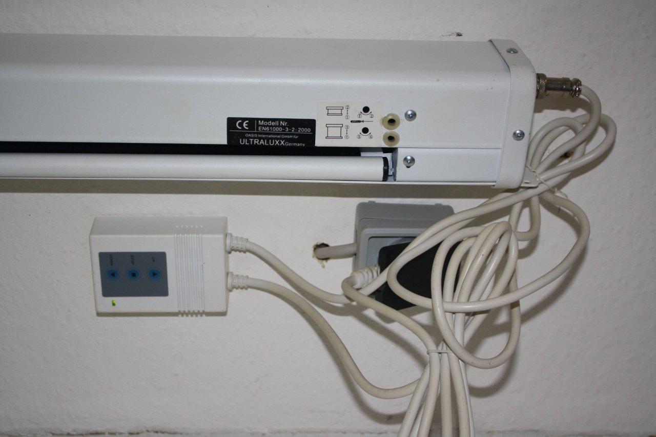

danke für die schnelle Antwort - habe mal ein Bild vom Anschluss gemacht.
Anschluss Leinwand
Anschluss Leinwand
Lällabäbbel
Beiträge: 181
Registriert: 11. Februar 2009 15:00
Re: Ultraluxx Leinwand mit Lightmanager steuern
Beitrag von Lällabäbbel »
barbarossa65 hat geschrieben:Hallo,
Das sieht gut aus!
Diese Box mit den Steuertasten musst Du öffnen und durchmessen wie die schaltet, aber zu 95% tippe ich darauf, dass die 3-polig zum Motor geht und neben der durchgeschleiften Null dann je nach Laufrichtung die Phase auf einen der beiden anderen Pole legt.
Dann einfach nur diese Box durch einen Funk-Aktor ersetzen, neben den genannten CMR500 und FS20RSU könntest da auch die FS20MS nehmen, die bringt ihr Gehäuse gleich mit!
Da es sích um Netzspannung handelt, diese Bastelei aber bitte nur, wenn Du auch Ahnung von hast und unbedingt durchmessen was diese Kiste macht! Wäre da ein Gleichrichter samt Netzteil drin für einen Niederspannungs-Gleichstrom-Wellenmotor (sehr unwahrscheinlich aber nicht unmöglich, denn mich macht der Metallstecker an der Leinwand etwas stutzig? Sieht fast aus wie ein XLR?) könnte sonst ein Brand entstehen und Deine Leinwand irreparabel abrauchen! (von lebensgefährlichen Stromschlägen abgesehen)
Ansonsten kaufe eine FS20MS (meines Wissens die einzige in anschlußfertig mit zulässigem AP-Gehäuse) und hol nen Elektriker, der hat das in 10 Minuten gegen die alte Box getauscht.

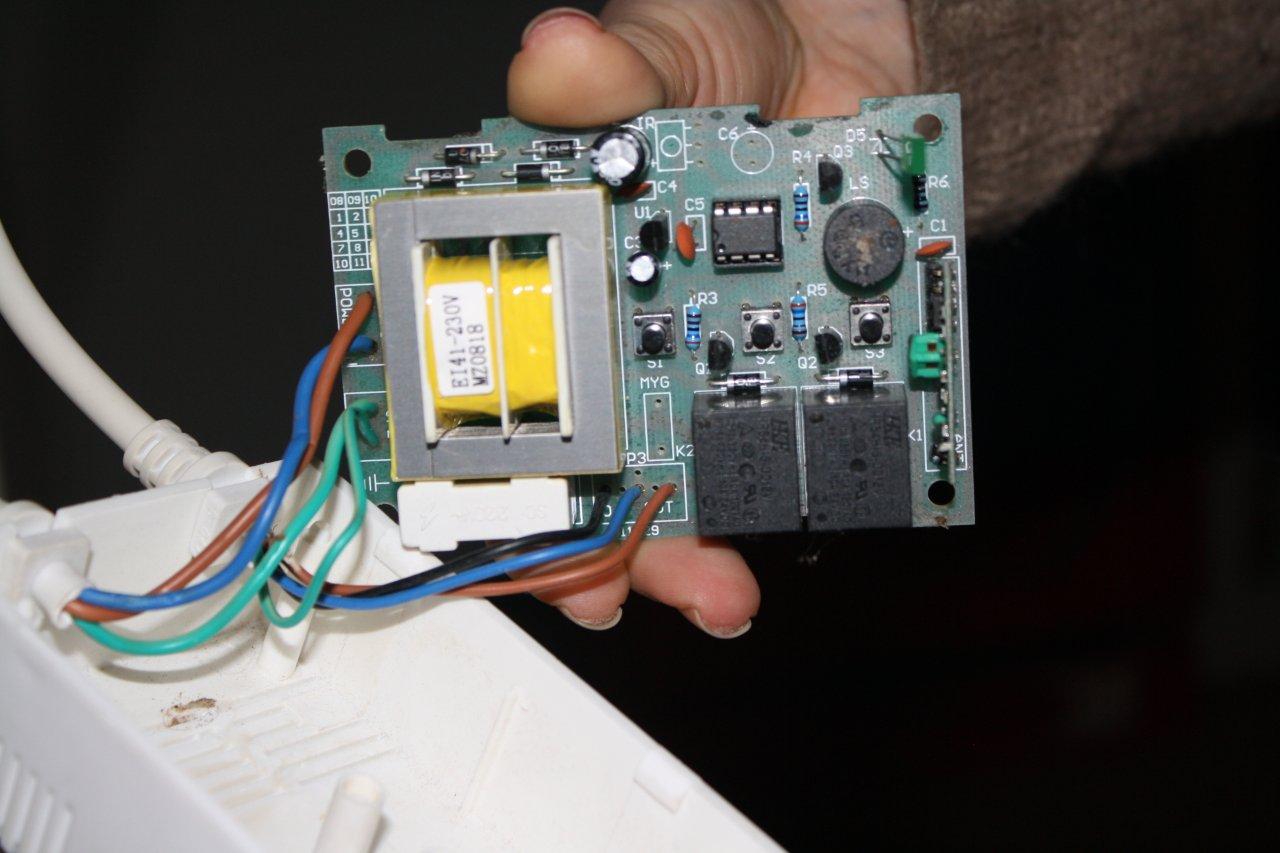

So,
jetzt habe ich die Box geöffnet.
Steuerbox geöffnet
Steuerbox geöffnet
Lällabäbbel
Beiträge: 181
barbarossa65 hat geschrieben:So,
...und dass soll ich jetzt auf dem Foto durchmessen oder wie?
Es sieht schon danach aus, dass meine Annahme passt und man diese Box ganz simpel gegen eine FS20MS austauschen kann, aber in der Mitte sitzt da eben auch ein Trafo, der nur für die Funkfernbedienung ziemlich fett erscheint, andererseits dann für den Wellenmotor wieder etwas dünn! Auf die richtige Farbe der Kabel würde ich mich zudem auch nicht verlassen, denn das rein grüne Erdkabel statt grün-gelb, lässt China-Schrott vermuten.
Dafür würde ich jedenfalls niemals irgendeine Gewähr übernehmen!
Wie gesagt, bestell Dir eine FS20MS und hol nen Elektriker um das Dingens anzuschließen, zu 99% passt das und ist für den dann in 10 Minuten erledigt, mit Anfahrt vermutlich deutlich unter 50 Euro plus die FS20MS. Wenn Dir dann die Bude abfackelt oder die Leinwand abraucht, zahlt das dessen Versicherung.

habe diese Steuerung über das cmr zum laufen gebracht. Sieht genauso aus wie meine Ultraluxx. Die 3 Motorsteurkabel müssten auf der Platine beschriftet sein, bei mir steht neben dem braunen Lötpunkt eine 0. Also Blau und schwarz für rauf und runter, Braun=0. Hab auch nichts abgelötet, einfach durchschneiden und anklemmen, in die Box einsetzten, fertig.
Falls die Leinwand nicht hochfährt nach dem rausfahren einmal auf runter drücken=stopp. Das cmr sperrt für 2 min das direkte umschalten, siehe http://www.intertechno.at/medien/produk ... MR-500.pdf oben rechts. Ich habe es nach dem Bild in der Abb.1 angeklemmt.
Aber keine Gewähr für irgentwas, ich rate zum Elektriker den wer nicht mal selber messen kann sollte das auch nicht selber anklemmen! Hatte mir auch erst einen bestellt, wenn du Ihm sagst das die Farben nicht passen kann der das auch anklemmen oder sollte es ausmessen können, meiner war zu grün hinter den Ohren und wollte erst nicht glauben, das blau hier nicht=0 ist. Nachdem er einen Kollegen gefragt hat hat er mir gesagt ich solle es so anklemmen und es lief.
