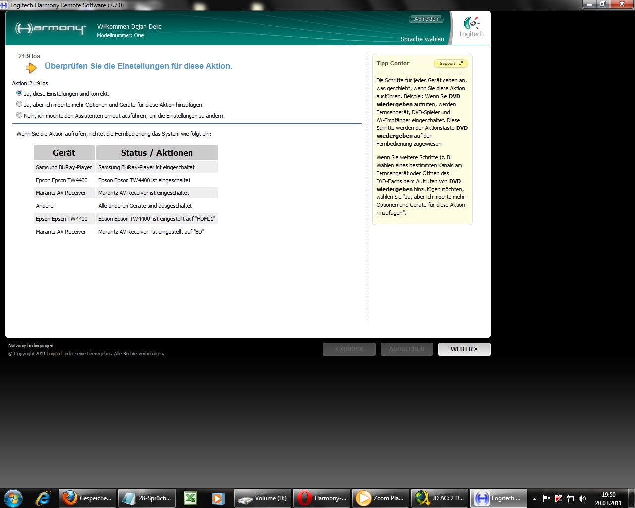

Der BD ist in beiden Aktionen drinn. Von einem Stopp-Befehl lese ich nix.
Nostradamus
screenshot
screenshot
Beiträge: 6473
Re: Bitte um Prüfung
von einer Option für Stopp habe ich auch noch nichts gehört aber es gibt eine Option für CD-/DVD-Player die beim Start automatisch Play schickt und vielleicht ist automatisch damit ein Stopp am Ende verbunden. Deaktiviere mal die Play-Option und packe einen Play-Befehl von Hand an den Start der Aktivität.

Kat-CeDe hat geschrieben: Deaktiviere mal die Play-Option und packe einen Play-Befehl von Hand an den Start der Aktivität.
Hi Ralf,
Ich habe gar keine PLAY-Option eingegeben. Es wurde gefragt welches Gerät da sein soll und das hab ich angegeben. Ich sehe keine Option wo ich dabei noch was einstellen könnte. Ein PLAY-Befehl am Ende nützt nichts. Hab ich versucht. Die Disk fängt dann komplett von vorne an.

Beiträge: 18194
Lest ihr eigentlich keine FAQ's? :wink:
Bild Harmony FAQ | Einstellungen in der Software (Optionen)
Unter Optionen der Aktion: (Selbsterklärend) ist besagter Stop-Befehl zu finden.

Sorry Wolf,
nach stundenlangen lesen hab ich das voll übersehen...(wohl eher nicht richtig verstanden :oops: )
werde mal austesten, ob das der Störenfried ist, der mir alles versaut.
Danke
Nostradamus
Edit:
Erledigt. Jungs, ich weiß nicht wie ich euch danken soll. Die Sache mit dem Stopp-Befehl war wirklich der Haken. Nun läuft alles wie gewünscht und reibungslos.
