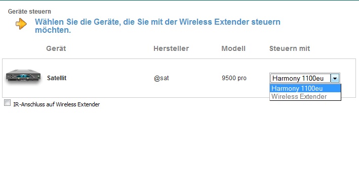

ich habe folgendes Problem und zwar kann ich unter dem Punkt Geräte Steuern wo man auswählt ob 1100 oder Extender benutzt werden soll für ein neu zugefügtes Gerät nur die 1100 auswählen. Wodran kann das liegen? Bei allen andern Geräten die dort schon drin stehen kann ich zwischen beiden auswählen. Mein neues Gerät ist ein Sat_Avr Dummy damit ich auch Senderlogos zum Radiohören einfügen kann. Bei meinem richtigen Sat Receiver kann ich den Extender anwählen.

So hab mal ein Bild angehägt Extender steht zwar da kann aber nicht gewählt werden.
Oder liegt das irgendwie an dem Satelit?

am Gerät liegt es nicht, aber kann es sein das du bereits 8 Geräte über den Extender steuerst? Mehr verkraftet das Ding leider nicht. Für die Steuerung weiterer Geräte mußt du entweder auf IR direkt ausweichen, oder einen zweiten Extender anschaffen.

Re: 1100 + Wireless Extender
@listener
Vielen Dank für den Tipp es liegt daran das ich schon 8 Geräte per Extender eingebunden hatte. Das hatte ich noch nicht gewusst vielen Dank.
Dann muss ich mir wohl noch einen kaufen
Maroni
