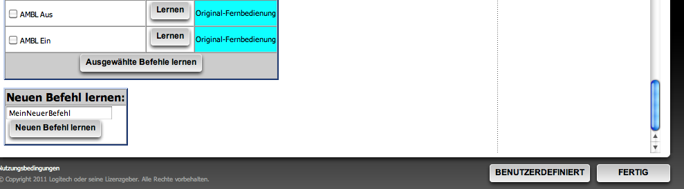

Welche der Knöpfe soll ich nun benutzen?
Re: Harmony 900 + Raw Befehl
sieht man auf dem Screen nicht
Ist glaub ich ganz unten rechts. Steht auf jeden Fall "Benutzerdefiniert" dran

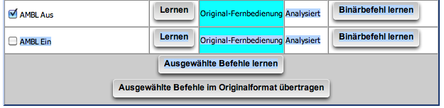

Auf Benuterdefiniert habe ich schon gedrückt, vorher sieht es ja so aus...
-->> Ebene "Benutzerdefiniert" (ganz unten) anwählen
-->>> Den neuen Befehl (z.B. RawPowerToggle) markieren (Häkchen davor)
-->>> Ausgewählten Befehl im Originalformat übertragen
-->>> Fertig
Bild Harmony FAQ | Benutzerdefinierten Befehl (RAW) anlernen
dann sollte es funktionieren mehrere Tasten schnell nacheinander zu drücken
