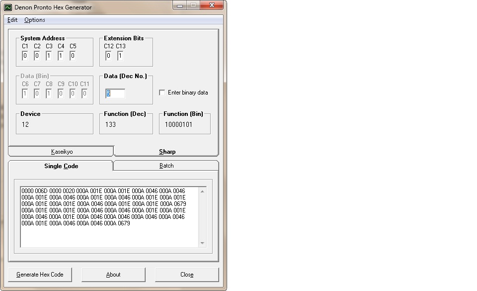

Re: Lautstärke AVR auf ein bestimmtes Mass setzen
Das Du einen Denon hast, hast Du vorher mit keiner Silbe erwähnt. Für den 3806 sollten sie bestimmt passen, auf meinem 4306 gehen sie jedenfalls. Die Pronto-Codes kann der Support in Dein Geräteprofil einfügen.
-20dB: (Dev.12 / Funct. 133)
0000 006D 0000 0020 000A 001E 000A 001E 000A 0046 000A 0046 000A 001E 000A 0046 000A 001E 000A 0046 000A 001E 000A 001E 000A 001E 000A 001E 000A 0046 000A 001E 000A 001E 000A 0679 000A 001E 000A 001E 000A 0046 000A 0046 000A 001E 000A 001E 000A 0046 000A 001E 000A 0046 000A 0046 000A 0046 000A 0046 000A 001E 000A 0046 000A 0046 000A 0679
-40dB: (Dev.12 / Funct. 134)
0000 006D 0000 0020 000A 001E 000A 001E 000A 0046 000A 0046 000A 001E 000A 001E 000A 0046 000A 0046 000A 001E 000A 001E 000A 001E 000A 001E 000A 0046 000A 001E 000A 001E 000A 0679 000A 001E 000A 001E 000A 0046 000A 0046 000A 001E 000A 0046 000A 001E 000A 001E 000A 0046 000A 0046 000A 0046 000A 0046 000A 001E 000A 0046 000A 0046 000A 0679
