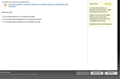

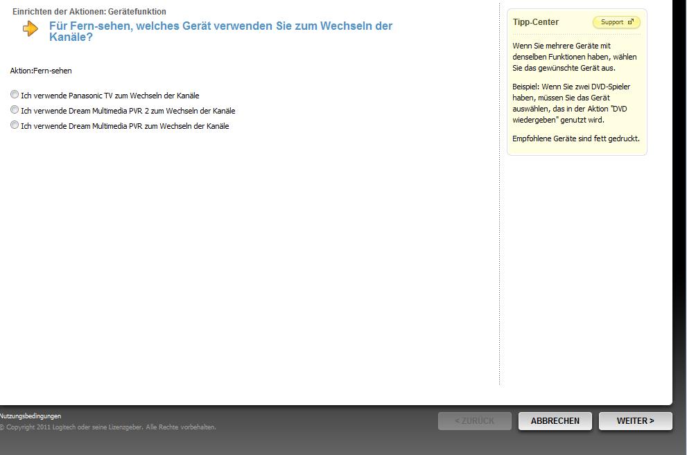

also ich kann bei mauellen angelegten Aktionen jedes beliebige Gerät hinzufügen: Bild Harmony FAQ | Geräte/Befehle zur Aktion hinzufügen
Im äußersten Notfall halt als dienstprogramm
Re: Programmierung 2xTV Hilfe!!!!
so
grad mal ne 2te Aktion "Fern-sehen" hinzugefügt
da werden bei mir alle Geräte die Kanäle wechseln können angeboten

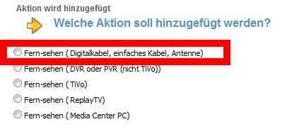

std hat geschrieben:so
hier im Bild hatte ich immer die 2. Option gewählt, weil ich dachte das die ertse Option nur für Kabelfernsehen und nicht Sat wäre.
Jetzt funzt es auch wieder mit den Geräten!!!!
