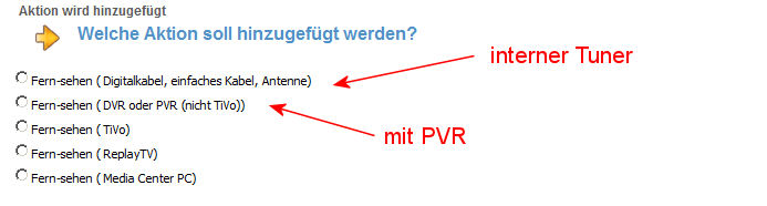

Hallo ich habe folgende "Herausforderung" :?
ich möchte auf verschiedene weise Fernsehen.
einmal mit dem TV die Kanäle Umschalten, der den Receiver bereits integriert hat,
ein anderes mal mit einem externen Receiver (Kathrein ufs912)
wenn ich allerdings die Aktion einrichten möchte, dass ich am FS die Kanäle umschalte so sagt mir die Software dass ich ein Gerät zum Umschalten der Geräte benötige.
das TV Gerät ist richtig ausgewählt in der Liste also das mit dem "K" das heisst dass es den Sat-Receiver integriert hat.
die Aktivität mit dem Kathrein geht.
wie kann ich hier vorgehen ?
Gruß Erich

snorkler1 hat geschrieben: wie kann ich hier vorgehen ?
Einfach die richtige Art der Aktion "Fernsehen" auswählen.

Hallo Hans, erstmal vielen Dank.
bisher bin ich zu der Maske nie gekommen.
jetzt hab ich es irgendwie doch geschafft.
habe einen 2. TV angelegt seither geht es auch beim 1. TV
Funktioniert zwar (vieles) noch nicht so wie ich es erwartet hätte aber die Tendenz ist positiv.
da muss ich wohl noch viel probieren.
Danke Erich

snorkler1 hat geschrieben: habe einen 2. TV angelegt seither geht es auch beim 1. TV
Und wozu soll das gut sein, zweimal den TV anzulegen?
Der "erste" TV muss in der Aktion den Sender-Wechsel genauso machen, wie der "zweite" und damit ist der zweite TV absolut unnötig.
