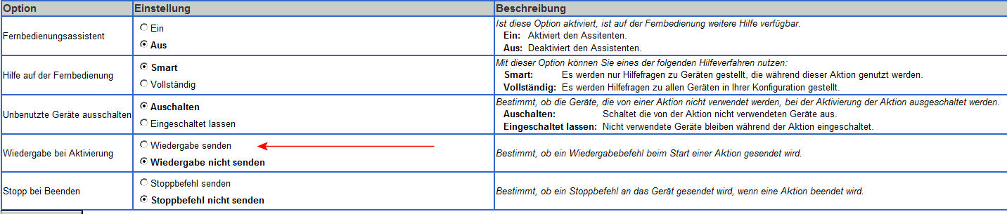

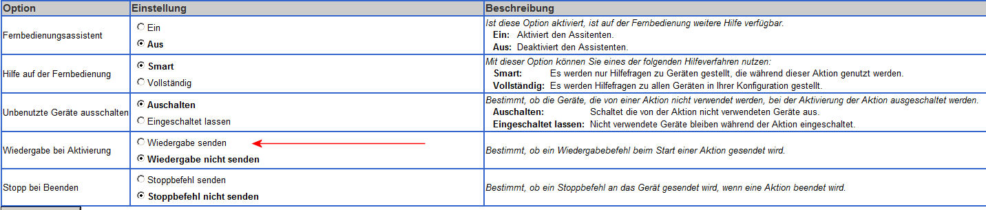

Beiträge: 18232
Re: CD startet automatisch
@derhenry:
Schau Dir mal die Optionen der Aktion(en) an.
Bei der Aktion "CD" gibt's z.B. das hier:
Sinde beide Optionen bei Dir ausgeschaltet (wie im Screen-Shot)?
