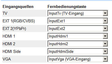

Wenn "ja", dann erklär uns mal, wo und wie das hier auftreten kann:
TV = (nicht belegt)
Du schreibst im erstenh Post:
Mein Fernseher hat die folgenden Eingänge :
TV
EXT1
EXT2
VGA
HDMI1
HDMI2
HDMISide
... und danach dann das:
EXT1 = HDMI2
EXT2 = HDMISide
EXT3 = (nicht belegt)
HDMI1 = EXT1
HDMI2 = EXT2
HDMI3 = VGA
HDMISide = HDMI1
SAT = (nicht belegt)
TV = (nicht belegt)
VGA = (nicht belegt)
Du siehst, es gibt hier schonmal Abweichtingen:
EXT3, HDMI3 und SAT hat Dein TV gar nicht, aber die tauchen in der Eingangs-Liste auf.
Ergo: Du hast den falschen TV bei Dir eingebunden, denn der "richtige" hat diese Eingänge:
TobiLei hat geschrieben: Das hat aber wie von mir beschrieben nicht gebracht. weil die korrekt erkannten möglichen Eingänge von der Fernbedienung aus nicht das auslösen, was man eigentlich erwartet.
... und genau aus dem Grund sollte man dann mal das hier tun: Bild Harmony FAQ | Befehle testen

sorry, aber wenn ich schreibe, dass ich nun den richtigen Fernseher eingefügt habe, ihr aber immer wieder schreibt, dass ich den falschen nutze ...
TV nicht belegt
damit habe ich gemeint, dass diese Aktion keine Auswirkungen am Fernseher zeigt.
Weiterhin hat man, selbst wenn man die korrekten Eingänge einstellt und eingrenzt, in der Gerätesteuerung, also der direkten Ansteuerung des Fernsehers über die Funktionstasten links und rechts des Displays alle von der Harmony angebotenen Eingänge getestet werden können. Hier ist z.B. auch HDMI3 dabei, auch wenn der Fernseher das nicht unterstützt. Ich habe nie geschrieben, dass die Eingänge in meiner Eingangsliste stehen.
Und bezüglich der FAQ, auf die ihr immer wieder verweist, ich habe diese gelesen und bin weder blöd noch blond - denn da steht, was ich die ganze Zeit versuche zu erklären.
Wenn ich den Befehl InputTV auf die Tasten lege und betätige, passiert nichts, ich habe daraufhin alle möglichen Befehle ausprobiert, die Eingangswahl auf TV erfolgt einfach nicht.

Hi TobiLei,
das ändert aber nix daran, das du irgendwo in deiner Konfiguration eine Wurm drin hast.
ttmicro hat geschrieben:
TobiLei hat geschrieben: Hier ist z.B. auch HDMI3 dabei, auch wenn der Fernseher das nicht unterstützt.
Wenn dir dieser Befehl auf der Fernbedienung noch angeboten wird, hast du diese entweder nicht aktualisiert oder aber du hast immer noch das falsche TV-Modell in deiner Konfiguration. Vielleicht solltest du das Gerät in deiner Konfiguration mal löschen und komplett neu einrichten. Irgendetwas stimmt in deinen Einstellungen nicht, denn dieser Befehl - HDMI3 - ist in der Datenbank bei deinem Modell nicht vorhanden und dürfte daher auch auf der Harmony nicht auftauchen.
Wenn du das Gerät löschen solltest, denk bitte daran, auch die Aktion 'Fernsehen' zu löschen und das ganze komplett neu einzurichten.
ttmicro hat geschrieben:Ich hab zwar keine 555 (hatte mal eine, bin aber mit dem kleinen Display nicht klargekommen), aber auch dort dürfen nur die Befehle auftauchen, die in der Datenbank vorhanden sind, denn die Harmony selbst ist von Haus aus erstmal nackt. Beim Aktualisieren erst werden sämtliche Befehle in die Harmony eingespielt, vorher ist nix vorhanden. Dieser Befehl z.B. muss noch irgendwo in deiner Konfiguration vorhanden sein.
Also - ich würd ganz neu anfangen. Ist in meinen Augen das sinnvollste. Deine Entscheidung.
