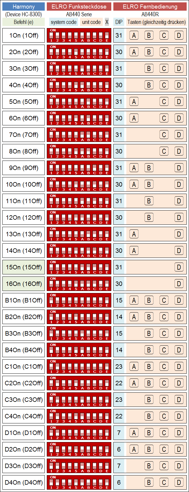

Re: harmony funkt mit conrad-ei und ELRO-set (incl. DIP-Code
habe im Anhang den Anhang vom Zitat hinzugefügt.dragoonflyinn hat geschrieben:Carpe Noctem
wenn du diese Liste benutzt,
kann man auch die original Fb benutzen.
ich habe mir den Einbauschalter AB440IS von ELRO zugelegt. Dieser hat nur 8 Pins; 5 Hauscode und dann 6-8 jeweils A/B/C.
Mein Problem ist ich darf nur den 6er anhaben, da so nur der mitgelieferte Handsender AB440M funktioniert. Ich kriege es aber absolut nicht hin, die Harmony mit dem HC300 zum Laufen zu bekommen. Ich check die Liste entweder nicht oder ich sehe den Fehler nicht.
So müsste doch z.B. 3ON nur der PIN A(6)oben sein, oder nicht?
Danke schon einmal für eure Hilfe!
Andy
versteh ich Dich richtig, Du musst A hoch machen, sonst kann Dein Wandschalter nichts steuern? Also die ersten 5 sind frei wählbar, aber 6/A muss hoch?
Wenn ja, haben wir ein Problem, denn es gibt kaum einen Code, wo nur ein Schalter von A-D hoch muss, und wenn, dass ist es 7/B.
Du müsstest also den Code, den Du brauchst selbst erzeugen, das wird noch einen Schritt komplexer. Mehr zum Thema im Schwester-Thread: www.harmony-remote-forum.de/viewtopic.php?f=25&t=3246
Mari
ganz genau. der Wandschalter funktioniert nur auf A. Der ist nämlich so vorprogrammiert. Es gibt bei dem nur die 5 Zahlen, was definitivv der Hauscode ist.
