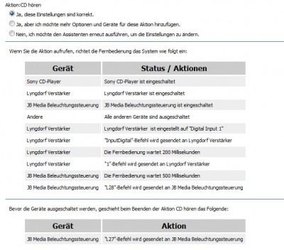

ich gehe auf Aktion - Einstellungen - Überprüfen Sie die Einstellungen.
Als nächstes: Ja, abner ich möchte mehr Optionen. Dann weiter, speichern, weiter.
Hier lassen sich beliebige Befehle bei Aufrufen und Beenden der Aktion einfügen.
Gruß Uli

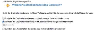

Genau das meinte ich ... da habe ich dann auch stehen L7 (zum einschalten) senden. Und er macht es trotzdem nicht ... das macht mich verrrückt .. vorher ging es ...
Themenersteller - Beiträge: 38
- Registriert: 8. Januar 2010 20:55
1. Harmony: 9002. Harmony: 885
Re: Harmony 900 Lightmanager Pro
In der Aktion funktioniert es nicht. Wenn die Aktion beendet ist und ich drücke dann Gerät/Beleuchtungssteuerung und dann die Taste für einschalten, dann geht es ... ist zum Müusemelken .. das kann doch nicht sein ???

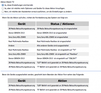

- Beiträge: 18162
Und Du bist Dir absolut sicher, dass der L7 in der Aktion drin steckt?Perlbo hat geschrieben:In der Aktion sendet er den Befehl nicht ... warum auch immer .. das ärgert mich .. Geräteverzögerung hab ich auch schon probiert ...
Manchmal übersieht man kleinste "Fehler" ist aber 100%ig der Meinung, es ist alles richtig.
Ein Screen-Shot von der Aktion und ihren Einstellungen bzw. Geräten und Befehlen wäre hilfreich (findest Du unter "Fehlerbehebung").

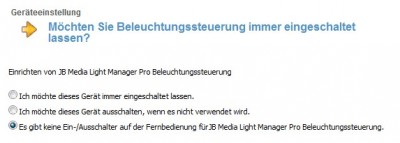

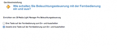

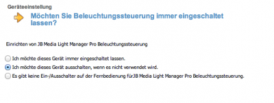

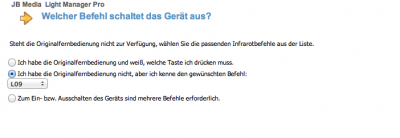

Also Lightmanager ist mit zum einschalten L7 und ausschalten l9 eingerichtet (hat keinen an und aus Knopf habe ich auch schon probiert). Zur Sicherheit hatte ich mal wie im Screenshot zu sehen den Befehl 2 mal senden lassen. Geht auch nicht. Nach starten der Aktion kann ich auf Gerät gehen und L7 senden funktioniert sofort. Hier noch der Screenshot ... und schonmal Danke für eure Hilfe ...
- Beiträge: 37
- Registriert: 4. Juli 2009 00:23
1. Harmony: Elite2. Harmony: 300Software: MyHarmony
Eigentlich sieht das ja alles gut aus.
Aber wie gesagt, in den Betriebseinstellungen brauchst du keine Ein/ Ausschalter anzugeben. s.u.
Deine Einstellung könnte sich meines Erachtens beim Einbinden des LM in andere Aktionen negativ auswirken.
Was mich etwas irritiert, ist der Eintrag: "7" wird gesendet an....
Bei mir beginnen die LM Befehle in der Aktion immer mit "L
In meinem Beispiel schaltet der LM übrigens den CD Spieler ein.
Mehr fällt mir jetzt auch nicht mehr ein
Uli
Uli
