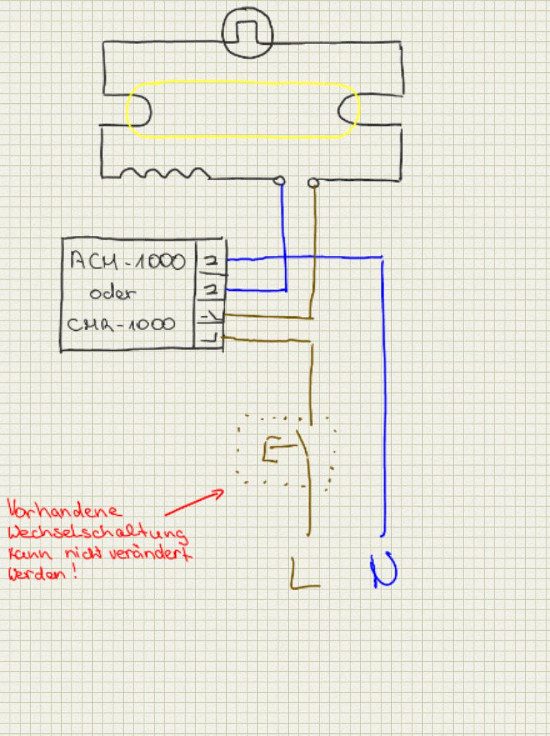

habe zuhause folgendes Szenario: Ich würde mir gerne den LM mini anschaffen um damit 2 Leuchten zu schalten. Bei einer Stehlampe ist das kein Problem. Die Deckenleuchte (Leuchtstoffröhre an Wechselschaltung) macht mir Sorgen.
Ich würde den Funkschalter vor dem Trafo einbauen und einmal einen EIN Befehl geben und die Zuleitung (Geschaltet durch Wechselschalter) bestromen. So, nun setzen wir uns hin und geben über die ONE den Befehl : Fernsehen + Licht Decke aus + Stehl ampe dimmen auf 30%. -> Film zuende :( und dann den Befehl um die Stehlampe auszuschalten und die Deckenleuchte wieder einzuschalten. Bis hier her müsste eigentlich alles funktionieren. Was passiert aber wenn ich das Wohnzimmer verlasse und über den Wechselschalter die Versorgung des Funkaktors kappe, dann müsste das Licht ausgehen. Welcher Zustand ist aber wieder aktiv wenn ich den Wechselschalter wieder einschalte?
Ist dann der letzte Zustand des Aktors noch aktiv oder wird er bei Unterbrechung der Stromzufuhr wieder in seinen Urzustand versetzt, dh ich muss ihn wieder per Funk einschalten? Oh man bin ich kompliziert... Hoffe es kann mir jemand was dazu sagen, oder eine Alternative nennen.. wäre süpeer
Siehe Anhang um zu verstehen was sich schwer ausdrücken lässt :idea:

illmatic.gr hat geschrieben: Was passiert aber wenn ich das Wohnzimmer verlasse und über den Wechselschalter die Versorgung des Funkaktors kappe, dann müsste das Licht ausgehen. Welcher Zustand ist aber wieder aktiv wenn ich den Wechselschalter wieder einschalte?
Ich hab's gerade mal mit 'ner Funk-Steckdose getestet:
Nach dem Einschalten der Funk-Steckdose diese aus der Steckdose ziehen (also stromlos machen) und wieder einstecken: Die Funksteckdose steht danach im Zustand ausgeschaltet.
Ich denke, das sollte für alle anderen Funk-Empfänger ebenso gelten.
Du hast aber mit Deiner Idee ein ganz anderes Problem:
Schaltest Du das Deckenlicht an der Wechsel-Schaltung aus, kannst Du diese Lampe nicht mehr über die Harmony einschalten.
Der Komfort, Abends (Du gehst in's Bett) das Licht am Wechsel-Schalter auszumachen und am nächsten Abend dann bequem über die Harmony direkt einzuschalten ohne vorher den Wechselschalter zu betätigen, geht nicht.
Um diesen Komfort zu bekommen, müsstest Du beide Wechsel-Schalter gegen Funk-Wandsender austauschen. Dann könntest Du über alle drei Stellen (beide Wechselschalter und Harmony) wahlweise ein- und ausschalten wann immer Du willst.
