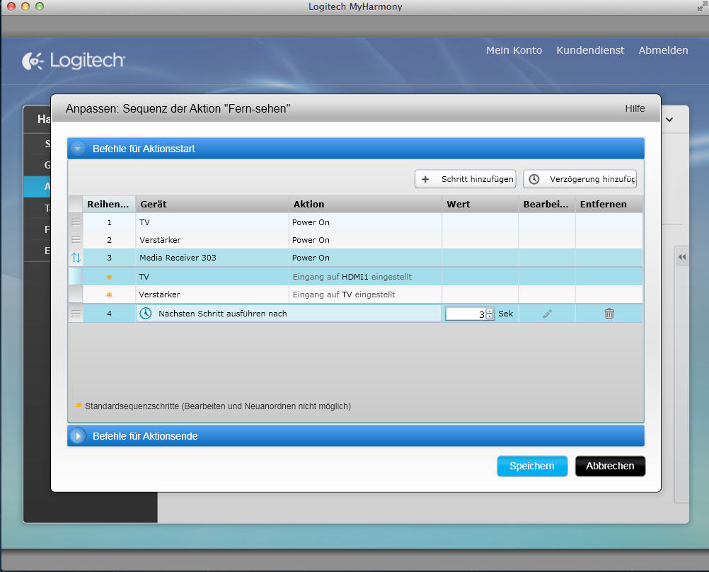

Re: Myharmony.com oder die Software?
Beitrag von hansxxx »
Im Anhang ist der Screenshot. Also der Receiver MR soll mit 3 sek. verzögerung angehen. Die Telekom schreibt der Receiver soll eingeschaltet werden nachdem der Fernseher bereits läuft
ich denke "Nächster Schritt ausfü..." ist das gleiche wie bei der Software einen Befehl an den Anfang einer Aktion zu setzen und hilft Dir nicht. Als erstes würde ich die Erhöhung der Geräteverzögerung testen. Natürlich muss der Receiver in der Einschaltreihenfolge nach dem Fernseher kommen.

Beiträge: 18223
hansxxx hat geschrieben:Man ich bin richtig unzufrieden mit der touch. Die läuft einfach nicht rund
Das liegt aber nicht an der Touch.
Dein "Problem" ist, dass Du versuchst, mit angehängten Befehlen die Einschalt-Folge zu beeinflussen, was nicht klappen kann.
Grundsätzlich werden alle Geräte direkt nacheinander in der Reihenfolge eingeschaltet, in der sie in Deiner Liste stehen.
Alle nachträglichen Befehle -und so auch Deine Verzögerung- werden erst dann ausgeführt, wenn die Geräte eingeschaltet und ggf. die Eingänge gesetzt sind.

Beiträge: 18223
hansxxx hat geschrieben: Thema Einschalten:
Der Receiver soll angehen nachdem der TV bereits an ist.Dann muss ich doch keine Verzögerung im Tv reinsetzen oder?
Doch, denn der TV muss/soll ja nach dem Einschalten quasie "warten".
