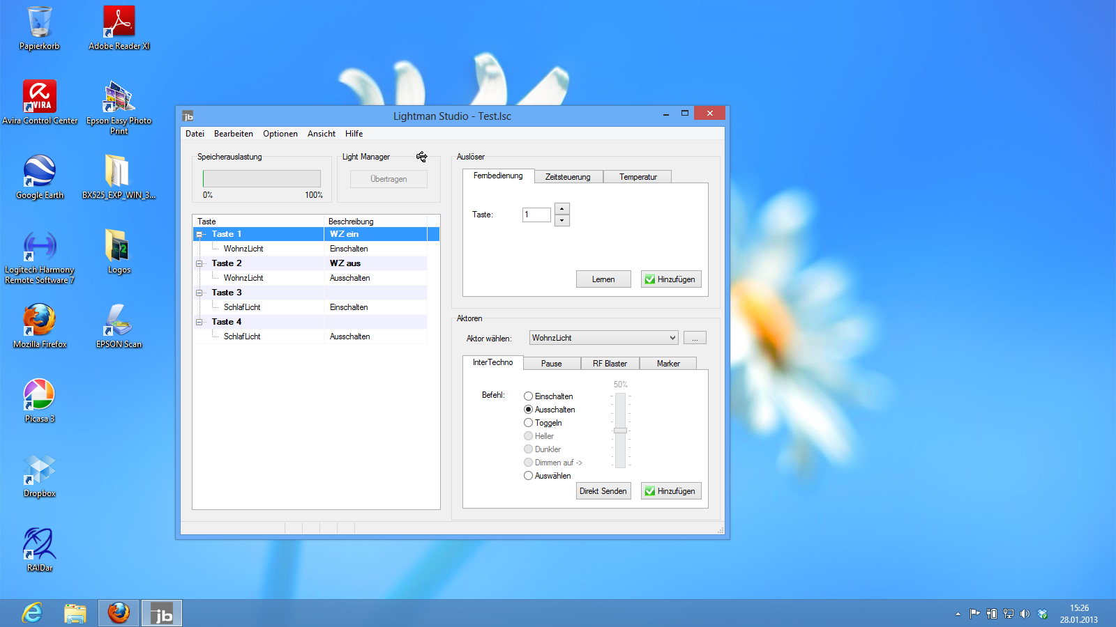

habe gerade den LM bekommen und getestet. Wenn ich in der LM Software direkt senden drücke geht das Licht an bzw aus, das funktioniert auch über den Handy Browser. Bei der Logitech H900 habe ich den LM eingefügt. Wenn ich nun auf der H900 1 drücke müsste doch das Licht angehen oder habe ich da was falsch verstanden? Bei mir tut sich überhaupt nichts.

gerry27 hat geschrieben: Wenn ich nun auf der H900 1 drücke müsste doch das Licht angehen ...
Nicht, wenn Du keine Lichtszene im Lightman Studio angelegt hast.
gerry27 hat geschrieben: ... oder habe ich da was falsch verstanden?
Eher was nicht gelesen:
Bild Harmony mit IR/RF-Wandler | LightManager - Lightman Studio Konfiguration

bei mir sieht es genau so aus wie in deiner Beschreibung.
Wie merke ich ob der LM das Signal von der Fb erhält,merke ich das an der LED?
Danke für die Hilfe
Mfg.Gerry
Hab das Problem gefunden , hatte beim LM Classic das Gerät in LightManager umbenannt.
Musste aber in Beleuchtungssteuerung rein, sorry. So ist das wenn man vom Nachtdienst heim kommt und alles gleich
probieren will. :oops:
Sorry

gerry27 hat geschrieben: Wie merke ich ob der LM das Signal von der Fb erhält,merke ich das an der LED?
Natürlich aber nur solange Du im Lightman Studio die Option "LED immer aus" nicht gesetzt hast.
Normalerweise ist die blaue LED abgedimmt. Empfängt der LM was, wechselt die LED auf Rot und geht nach kurzer Zeit auf "voll Blau" um dann noch etwas später wieder auf "gedimmt Blau" zu gehen.
