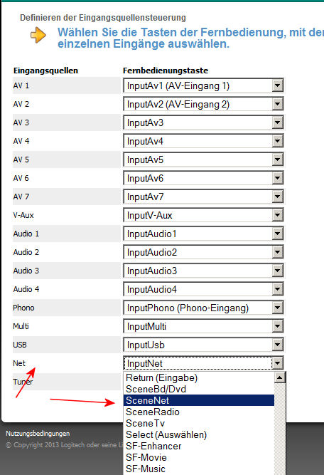

RK85 hat geschrieben: Ich habe jetzt einfach bei der Erstellung der Aktion wenn er fragt welcher Eingang gewählt werden soll inputNET für Internet Radio erstellt und da die Net taste von der Fernbedienung hinterlegt. Weil die Software die Scene Tasten nicht bei der eingangswahl hatte mußte ich diese manuell anlegen.
Seltsam.
Ich hab Deinem AVR bei mir mal angelegt und kann in der Eingangs-Wahl das hier auswählen:

Wie Komme ich zu diesem Menü ?
Weil als ich die Aktion Radio angelegt habe hatte ich keine möglichkeit Net als Eingang zu wählen
da habe ich dann auf eingangsquelle fehlt und dann habe ich inputNet angelegt und einfach die Net Taste angelernt.
mfg

RK85 hat geschrieben:Wie Komme ich zu diesem Menü ?
bei der Einrichtung der Eingangswahl zu finden: Bild Harmony FAQ | Anleitung: Harmony-Konfiguration
Gerät --> Einstellungen --> Eingangswahl

Hmm das ist komisch
Das menü habe ich jetzt gefunden aber unter USB kommt bei mir Tuner dann TV (selbst eingefügt)
und danach BD/DVD (selbst eingefügt Scene taste BD/DVD) danach input Net wieder selbst eingefügt
und danach habe ich mit die Scene 5 angelernt.
also pauschal würde ich erstmal sagen das bei mir die ganzen Scene eingänge gefehlt haben.
Ich werde mal nach der Spätschicht den AVR nochmal komplett neu reinnehmen und schauen ob die eingänge dann
da sind.

RK85 hat geschrieben: Ich werde mal nach der Spätschicht den AVR nochmal komplett neu reinnehmen und schauen ob die eingänge dann
da sind.
Da würde ich mal behaupten:
AVR falsch eingebunden.
Binde ihn nochmal ein und gib als Bezeichnung nur 1020 an. Dann wähle den RX-A-1020 aus der Liste aus.
Danach schau in die Eingangs-Wahl.
