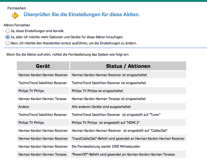

Hallo, weshalb ist in der Aktion TV der "Haman Kardon Harman Terasse" eingeschaltet?

gerylein54 hat geschrieben:weshalb ist in der Aktion TV der "Haman Kardon Harman Terasse" eingeschaltet?
... und warum wird er am Ende mit einem selbst eingefügten Befehl wieder ausgeschaltet? So kann das nicht funktionieren und die Harmony kommt durcheinander. "Terrasse" sollte bei "Fernsehen" entfernt werden.
Wenn auch mal beide gleichzeitig verwendet werden sollen, muss eine weitere Aktion dafür angelegt werden.
Beiträge: 18181
Re: Harman Receiver und Zone 2 Problem beim Ausschalten.
Schwarz hat geschrieben: ... und warum wird er am Ende mit einem selbst eingefügten Befehl wieder ausgeschaltet? So kann das nicht funktionieren und die Harmony kommt durcheinander. "Terrasse" sollte bei "Fernsehen" entfernt werden.
Absolut richtig. :ja:
@ bart77:
Sag mal, hast Du diese Aktion(en) manuell oder automatisch angelegt?
Ich kann mir vorstellen, dass der "HK Terasse" beim automatischen Anlegen mit reingepackt wird, was aber falsch ist.
Leg doch die Aktion nochmal neu an, aber diesmal drauf achten, dass Du "manuell" auswählst.

ahhh ok das war mir gar nicht aufgefallen.
Das muss er automatisch gemacht haben, als ich manuell noch einen Ausschaltbefehl für Harman Terasse hinzufügen wollte.
Da geht er wohl automatisch davon aus, dass er eingeschaltet ist. Das ist natürlich Quark. Wie kann ich den Befehl rausnehmen ? Verändern kann ich doch da nichts. Nur wenn ich das zusätzliche Gerät (terasse) wieder entferne.
Also ich wollte einen zusätzlich Power Off Befehl für die Terasse in der Aktion Fernsehen hinzufügen. Daher habe ich den Harman Terasse als Gerät hinzugefügt
