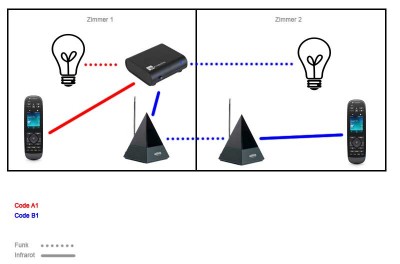

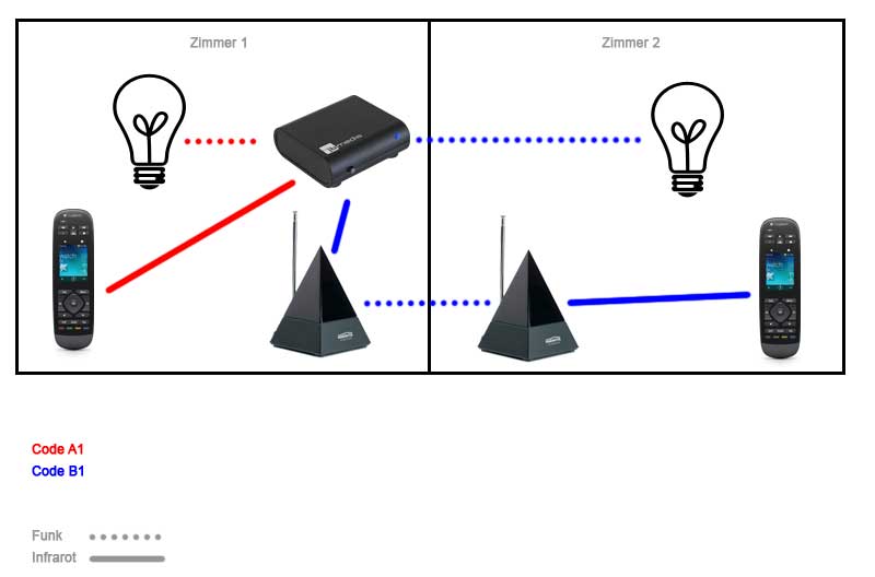

mir kam vor kurzem eine Idee, und mich würde interessieren, ob jemand schon Erfahrung in dieser Richtung hat bzw. was Ihr dazu denkt...
Zur Verdeutlichung habe ich zwei Grafiken erstellt (Anlagen).
1. Der Zweck ist, mit nur einer Harmony und einem Light-Manager die Beleuchtung von zwei Räumen zu kontrollieren.
2. Diese Aufstellung hätte rein optische Gründe. Nichts gegen den Light-Manager, aber die Powermid ist einfach hübscher. :wink:
Also, was denkt Ihr?

Vardaaran hat geschrieben: Also, was denkt Ihr?
Du verwendest eine IR-Verlängerung um den LightManager im zweiten Raum anzusteuern und genau dafür ist solch eine IR-Verlängerung gedacht.
Was sollen wir da also denken? :grübel:
Vardaaran hat geschrieben: Nichts gegen den Light-Manager, aber die Powermid ist einfach hübscher.
Ääähm, Du vergleichst jetzt aber Äpfel (einen echten IR/RF-Wandler) mit Birnen (eine IR-Verlängerung).
Und hübscher ... also mir geht's in erster Linie um Funktionssicherheit eines und dann erst um seine Optik.

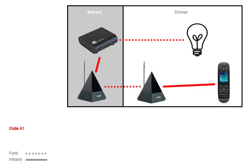

Ich habe Sorge, dass es Probleme mit einer Überlagerung der Funkfrequenz gibt, da die Pyramide ja auch auf 422,92 MHz sendet. Außerdem verwenden einige offenbar erfolgreich (im Gegensatz zu mir :? ) die Pyramide direkt als Ir-Fr-Wandler und dann könnte es ja quasi zu "Doppelimpulsen" kommen, oder? :?:
Natürlich ist Funktionalität an erster Stelle. Aber wenn man den LM in einen Schrank "betten" könnte und in Sichtweite der Harmony stattdessen eine hübsche Pyramide stehen hätte, wäre das sicherlich auch nicht schlecht...

Vardaaran hat geschrieben:Ich habe Sorge, dass es Probleme mit einer Überlagerung der Funkfrequenz gibt, da die Pyramide ja auch auf 422,92 MHz sendet.
Das sollte/wird den Lightmanager wohl nicht stören. Umgekehrt ... keine Ahnung.
Aber wenn Du eine absolut sichere Aussage willst, schick JB Media eine Mail dazu.
Vardaaran hat geschrieben:Natürlich ist Funktionalität an erster Stelle. Aber wenn man den LM in einen Schrank "betten" könnte und in Sichtweite der Harmony stattdessen eine hübsche Pyramide stehen hätte, wäre das sicherlich auch nicht schlecht...
Naja, das ist natürlich Geschmacksache.
Ich möchte diese "Pyramiden" auf keinen Fall im Sichtbereich rumstehen haben.
Der LightManager ist so winzig, der hängt bei mir seitlich am HIFI-Rack und fällt dort überhaupt nicht auf.

Der Support von JBMedia rät:
wir raten von der Verwendung von IR-Verlängerungen ab. Diese Geräte wandeln IR-Licht in Funkwellen um. Allerdings ist in vielen Lichtquellen ein infraroter Anteil enthalten, so dass die IR-Verlängerung häufig unnötige Signale sendet. Da dies auf derselben Frequenz geschieht, auf der auch das Funkbus-System arbeitet, kann das dazu führen, dass die Aktoren nicht mehr zuverlässig schalten.
Hat denn jemand den LM mit einer IR-Verlängerung im Einsatz und kann über eventuelle Probleme berichten?

ich habe eine ganze Zeit die König IR-Verlängerung mit One for All HC8300 verwendet. Da hatte ich gar kein Probleme.
Edit: Ich weiß - Äpfel / Birnen.

Re: HARMONY + Marmitek Powermid + Light-Manager?
König Verlängerung wird aber über Kabel (Antenne) verbunden. Hatte auch eine größere Strecke zu überbrücken. Da hat Funk nicht mehr sicher funktioniert.

Der LM ist heute angekommen und es funktioniert!! :D :D :D
Zumindest die Stromdosen von Intertechno sind dadurch von verschiedenen Räumen aus problemlos an/auszuschalten...
Sobald die Steuerung der Hauptbeleuchtung installiert ist, werde ich berichten, ob diese auch funktioniert.

Sorry, wegen der langen Wartezeit.
Konnte das ganze erst jetzt mit dem ITL-210 testen.
Aber: ES FUNKTIONIERT!
Hat sofort geklappt... Bin also rundum glücklich. :wink:
