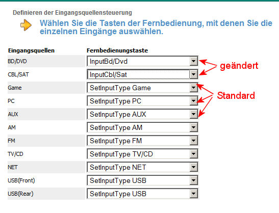

flix hat geschrieben: In meiner Radio-Aktion wählt die 555 beim Einschalten immer den zuletzt genutzten Eingang aber nie den eingestellten "FM-Eingang".
Ich hab Deinen AVR mal bei mir eingebunden.
Da steht die Eingangs-Wahl standardmäßig auf Methode 2 (direkter Befehl pro Eingang).
Aber ... anstatt dort die Input-Befehle zu hinterlegen, kommt Logitech mit ihrerem "SetInput-Quatsch" daher.
Frage also:
Funktionieren alle Input-Befehle aus dem Device-Modus gesendet einwandfrei?
Wenn "ja", dann ändere die Eingangs-Wahl mal so ab:
flix
Beiträge: 214
Registriert: 25. Mai 2008 10:08
1. Harmony: 555
Heimkino 1: TV: Samsung UE-50F6500
Heimkino 2: AVR: Onkyo TX-NR525
Heimkino 3: DVD: Sony DVP-NS 708H
1. Harmony: 555
Re: 555 wählt nie den richtigen Eingang
Beitrag von flix »
TheWolf hat geschrieben:Funktionieren alle Input-Befehle aus dem Device-Modus gesendet einwandfrei?
Ja, aber dieses Menü zum einstellen finde ich nicht...
