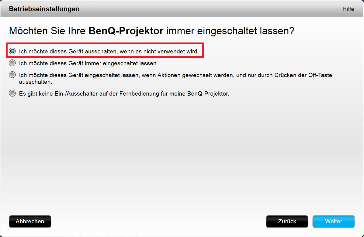

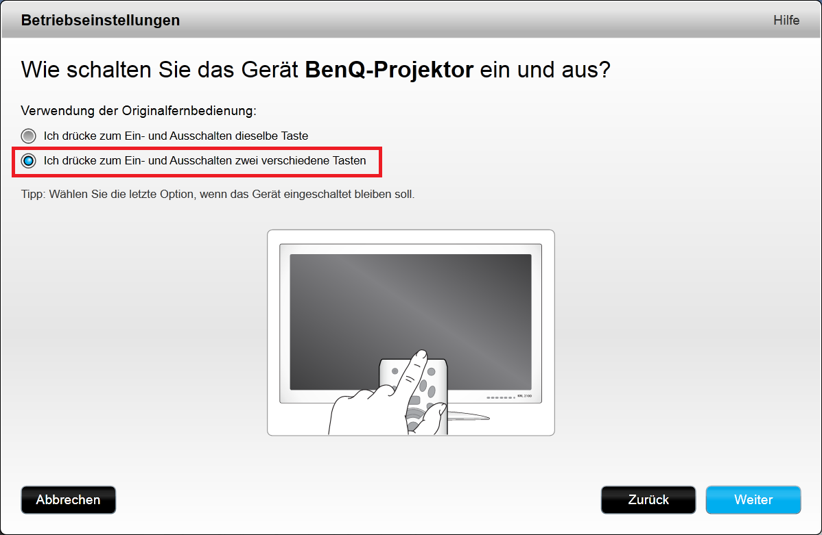

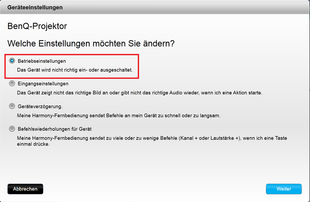

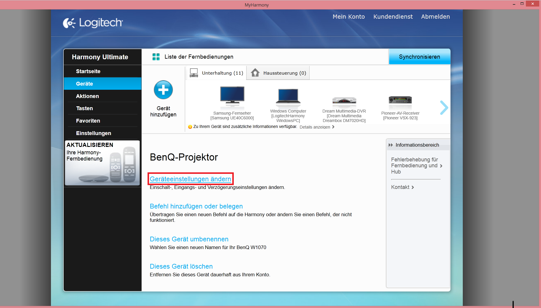

Ich habe es nun hinbekommen :)
Unter "Geräte" -> "BenQ-Projektor" geht man auf "Geräteeinstellung ändern"
im nächsten Beitrag geht es weiter (es können nur 3 Bilder in einem Beitrag angefügt werden)

Im letzen Schritt muss man nun noch eine "Zeitverzögerung" und einen Befehl hinzufügen, zusätzlich muss noch die Zeit eingstellt werden
Nun schaltet der Projektor sich mit der Aktion aus :)

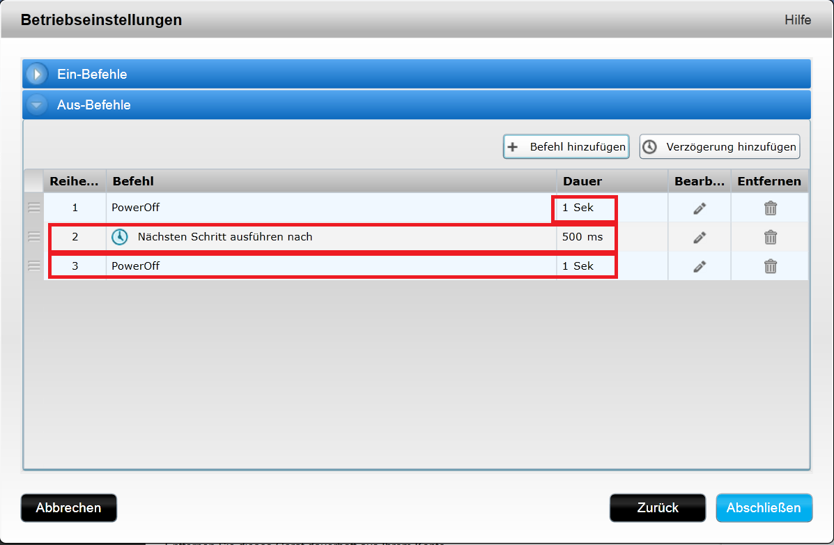

Danke für die Anleitung, hatte dasselbe Problem und war kurz vor dem Verzweifeln. In der Anleitung findet man ja nichts oder habe ich es überlesen? Egal jetzt klappt alles :)
Beiträge: 18161
Re: Beamer ausschalten klappt nur mit Hilfe Taste
smartphone hat geschrieben: In der Anleitung findet man ja nichts oder habe ich es überlesen?
Letzteres. :ja:
Bild Harmony FAQ (nur myharmony.com) | Alle Details in myharmony.com
Stichwort: Betriebs-EInstellungen --> Und natürlich hier auch der Ort, an dem man z.B. für Beamer festlegt, dass zwei PowerOFF-Befehle für das Abschalten erforderlich sind:
