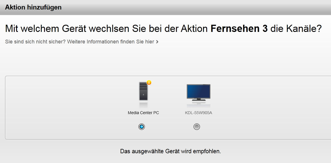

Das kannst Du nur, wenn diese Aktion die erste Aktion mit einem Kanal-Wechsel-Gerät ist.feilofix hat geschrieben: DVBViewer: Senderlogos der Harmony möchte ich mit meinen DVBViewer-Favoriten verknüpfen.
Logitech "verknüpft" Favoriten noch immer fest mit der ersten Aktion dieser Art und Wechseln ist nicht möglich.

Verstehe ich nicht. Ich kann den DVBViewer mit der MCE Keyboard bedienen, d.h. die CH/Pg-Taste der Harmony im DVBViewer mit dem Befehl "Wechsel Favoriten up/down" verknüpfen. Wäre dann das MCE-Keyboard das erste Kanal-Wechsel-Gerät?

so wie ich das verstehe geht das nicht wenn du zuvor schon eine Aktion mit einem anderen Kanalwechselgerät angelegt hast (TV, DVB-Receiver), auch wenn du da noch keine Favoriten angelegt hast

Nein sondern Dein HTPC sofern der von der Software als "Kanal-Wechsel-Gerät" erkannt/akzeptiert wird.feilofix hat geschrieben: Wäre dann das MCE-Keyboard das erste Kanal-Wechsel-Gerät?
So sieht das dann aus: Dieses Beipiel zeigt das Media Center.
Du musst dafür natürlich Deinen HTPC nehmen. Wird der Dir nicht als Gerät zum Kanalwechswel angezeigt --> Keine Chance.
