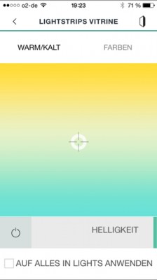

Habe mir mal App iOS angeguckt. Auch hier finde ich ist der App Wechsel und die Szenen Wahl dann in Orginal hue App wesentlich schneller. Zumindest falls es keinen andern weg gibt als harmony App dann Menü dann Geräte dann Lights dann Untermenü Farbe usw. Da bin ich unter iOS Doppelhome hue App und Szene wählen schneller. Aber egal. Zur Ursprungsfrage. In der App lässt sich tatsächlich alles einstellen.

- Mit der Harmony Remote geht nur Ein/Aus, Helligkeit und Farbtemperatur
- Mit der Harmony App geht zusätzlich auch Farbe
- Mit der hue App geht sowieso alles, aber dann müsste man zwischen den Apps wechseln
korrekt?
Ich möchte eigentlich bei der Remote bleiben und keine App verwenden, das ist mir einfach zum Bedienen lieber, wenn es noch echte Tasten gibt anstatt des Touch Screen. Ich habe mir die Ultimate auch nicht wegen der hue gekauft, sondern um das Problem mit unvollständiger Steuerung der Geräte, wenn man mal nicht genau oder lang genug auf die Geräte zielt, zu lösen. Das habe ich auch erreicht und bin trotz der bekannten Nachteile der Ultimate insgesamt gesehen Zufrieden mit dem Umstieg von der One. Bei einer vernünftigen Einbindung der hue hätte ich mir das trotz des Preises gegönnt, aber so, wie es offensichtlich implementiert ist, brächte mir das keinen Vorteil.
