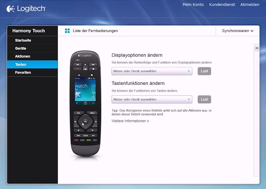

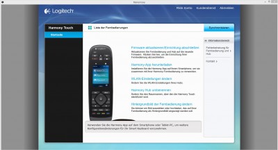

habe eine Harmony Touch und konnte auch alles konfigurieren solange ich sie alleine im "MyHarmony" hatte
jetzt habe ich den Harmony Hub mit der Touch verbunden .. jetzt gibt es aber keinen Punkt mehr wo ich die Touch konfigurieren kann ?
kann mir einer helfen ?
anbei ein Screenshot wie es aussieht
Re: Harmony Touch + Hub -- Fernbedienung am PC konfigurieren
wie?
Im 2ten Screenshot ist doch die Touch mit dem Hub.
Was vermisst du jetzt?
Themenersteller - Beiträge: 8
- Registriert: 30. Dezember 2014 22:31
1. Harmony: Touch2. Harmony: Smart KeyboardSoftware: MyHarmony
das ich die Touch wenn ich dort draufdrücke .. am PC konfigurieren kann .. diese Option finde ich nicht mehr .. ich kann zwar am Tablet/ Phone was hinzufügen .. aber nicht so komfortabel und viel wie am PC
vorher sah es ja in etwa so aus ( Screenshot von Google ) .. alles unter STARTSEITE
EDIT /// so wie ich das jetzt rausgefunden habe ... sobald man den Hub mit angemeldet hat kann man anscheinend "NUR" über ein Tablet oder Smartphone die Touch konfigurieren und nicht mehr mit dem PC ?? stimmt das so ?
