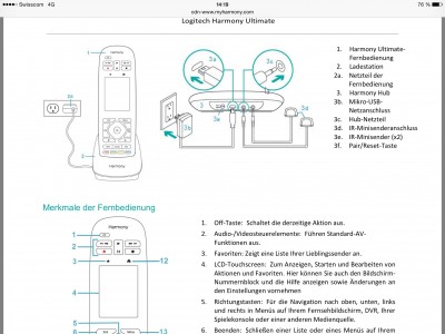

Ich hab das mit dee Geräteverzögerung bereits getestet indem ich die Verzögerung der Swisscom Box auf 5000ms hochgestellt habe. Es hat sich nichts geändert.
Unterdessen hatte ich auch telefonischen Kontakt mit der Hotline. Dort wurde mir bestätigt, dass die Off Taste nur Geräte der laufenden Aktion ausschaltet. Dies deckt sich mit der Angabe in der Bedienungsanleitung (siehe Anhang). Eine deutsche Anleitung der Ultimate One habe ich nicht gefunden, aber in der englischen steht dasselbe.
Da kann ich noch lange mit möglichen Verzögerungen herumprobieren, wenn per Definition gar kein Ausschaltbefehl an Geräte gesendet wird, welche nicht aktuell durch die Aktion gesteuert werden.

Also, Deine Antwort (und vorallem die der Hotline) haben mir keine Ruhe gelassen und ich habe es selbst ausprobiert. Ich habe die folgenden drei Geräte mit der Betriebseinstellung "Ich möchte dieses Gerät eingeschaltet lassen, wenn Aktionen gewechselt werden, und nur durch Drücken der Off-Taste ausschalten" getestet. Das Ergebnis ist wie folgt:
- meine PS3 schaltet sich nicht aus
- mein Apple TV 3 schaltet sich aus
- meine Soundbar schaltet sich aus
wenn ich die Aktion gewechselt habe und danach die OFF-Taste betätige.
Das bedeutet zum einen, dass die Hotline etwas falsches gesagt hat, dass es zum anderen dennoch nicht funktionieren muss. Mich hätte es ehrlich gesagt auch gewundert, denn dann wäre die obige Einstellung völlig nutzlos, da redundant.
Dir kann ich da jetzt leider nicht weiter helfen. Wenn Du das mit der Geräteverzögerung bereits erfolglos ausprobiert hast, dann bleibt meines Erachtens nur, die Hotline damit zu nerven. Ruf an, verweise auf den Beitrag, den ich, wie oben zitiert, in der Support-Datenbank gefunden habe und gerne auch auf mich.
