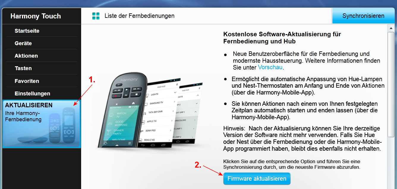

STOP:
Die aktuelle FW bitte nicht über den ALT-F9-Weg machen sondern so:
  • Harmony per USB an den Rechner hängen.
  • Hub per Netzteil in der Nähe der Harmony in Betrieb nehmen und warten, bis die LED grün wird.
  • Im Konto anmelden und dort die Harmony auswählen.
  • Dann ...
    1. Im Konto der Harmony auf der linken Seite auf AKTUALISIEREN klicken.
    2. Auf Firmware aktualisieren klicken

basti76nie hat geschrieben: Nachdem ich in der Software "MyHarmony" links unten "Firmware aktualisieren" ausgewählt habe, werde ich aufgefordert für das Update die Harmony per USB anzuschließen um danach auf WEITER zu klicken.
Aber ich kann danach nicht WEITER klicken. Es bleibt trotz angeschlossener Harmony ausgegraut.
Hörst Du denn den USB-Sound, wenn Du die Harmony angeschlossen hast?
Wenn "nein", haben wir das Problem schon.
Im Übrigen würde ich immer zuerst die Harmony an den USB-Port hängen und den Hub in der Nähe in Betrieb nehmen, bevor ich im Konto die Option anklicke.

basti76nie hat geschrieben: auf dem Display der Harmony sehe ich dass die Fernbedienung per USB verbunden ist.
Schön und gut aber erkennt der PC die Harmony auch?
Das ist der Fall, wenn Du -unter Windows- besagten USB-Sound hörst.
Ich hab's gerade mal mit meiner Touch nachgestellt und der Button "Weiter" wird blau, wenn die Harmony erkannt wird (also kurz nachdem besagter Sound zu hören war).
Wie auch immer, lösche mal den Zwischenspeicher der Software.
Dazu drücke auf der Anmelde-Seite die rechte Maustaste und wähle "Zwischenspeicher löschen".
Danach schliesse die Software komplett und starte sie neu.
